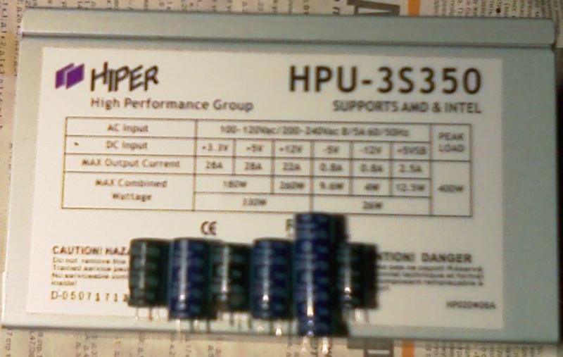

Прошло несколько блоков HIPER HPU-3S350. Во всех блоках, в вторичной цепи, как обычно, вышли из строя конденсаторы известной фирмы Fuhjyyu. :)При полностью рабочих вентиляторах. Блоки сами по себе тоже не шедевр, напоминают по размерам основных компонентов спаркманы 350. Но даже в спаркманы уже не ставят эти конденсаторы. Вывод, у всех подобных блоков эти конденсаторы во вторичке менять в любом случае и в любом состоянии, так как они хитрые, :) могут быть не всдуты, но с ESR 50 Ом.

Мне кажется , что этот хипер вовсе и не хипер, а какая-то подделка под известный брэнд.
Раньше, ярлык и логотип хипер, он же хайпро, выглядел совсем по-другому.
Не, похож на Хипер, только бюджетный. Да и в других хиперах кондеры дохнут стабильно.
что да, то да, дохнут пачками. Да и кому нужно их подделывать? вон, Antec БП очень не из дешевых, несколько штук ставил людям, цены больше 100 евро, ВСЕ вылетели проработав чуть больше года, модели разные, те же самые Fuhjyyu пухнут, особенно 2 штуки 1000*10. На днях ремонтировал Antec SmartPower 2.0 550w... Производитель-то у них общий - CWT.
