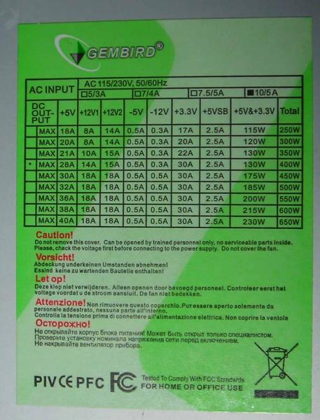

Достался сабж. Дежурка на OB2262, сила на 2005B, еще во вторичке LM339 видна. Модель указать затрудняюсь, фото ниже. Не запускается. Терморезистор, который в первичке для ограничения броска тока при заряде входных электролитов (2 по 470, по габаритам вроде соответствуют) в уголь, предохранитель цел. Да и вообще после замены терморезистора все целое. Уже весело.

Gembird.jpg51.26 КБ
