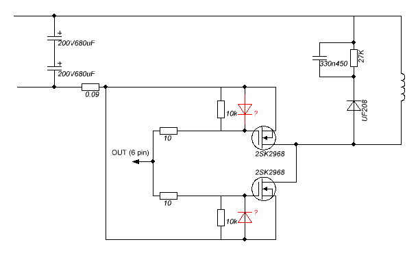

Попался данный сабж со взорванными варисторами и дохлым предохранителем. Блок уже пытались чинить (скорее всего до выгорания варистора), т.к видны следы пайки, заменены конденсаторы в холодной части, высоковольтные литы запаяны с перепутанной полюсовкой, ну и ещё по мелочи. Маркировка элементов на плате затёрта, видно когда счищали клей/лак, да ещё и разорвавшийся варистор внёс свою лепту сажей. Вобщем не буду описывать все свои действия, но блок в целом привёл в более менее божеский вид, остался вопрос по двум то ли стабилитронам, то ли диодам (на схеме обозначил), один был дохлый да ещё и запаян не правильно, маркировка на данных элементах практически стёрта, (да и не факт, что должно стоять именно это), оставшаяся часть маркировки, которую вроде как смог прочитать: на одном 474 на другом 48AP, можно конечно предположить что это стабилитроны 1N4748, но терзают сомнения, зачем они там на 22В, да и в транзисторах есть встроенные, помогите разобраться пожалуйста.
БП обычный прямоход на UC3844B с отдельным блоком APFC (на l4981ad), остальное в общем то не интересно.

Обычно защитные стабилитроны ставят на 18 вольт.
Это понятно, не понятно зачем они в данном случае нужны, учитывая, что транзисторы уже имеют встроенные.
Не все транзисторы имеют встроенные стабилитроны на затворе.
Зато почти у всех напряжение на затворе не должно превышать 20 вольт. Вот и поставили.
Поставь и ты, жалко, что ли?
Поставил стабилитроны на 18В, собрал блок в кучу, включил - дежурка появилась но через несколько секунд опять взорвались варисторы, не могу понять из за чего. Варисторы менял на такие же как и стояли TVR-07241 (240В). Попробую исключить блок APFC погляжу что получится.

В параллель конденсаторам 680х200 должны стоять выравнивающие резисторы. Выпаять по одному выводу и проверить сопротивление. Должно быть одинаковое в пределах 330-910к.
Померить напряжение на конденсаторах без варисторов. Обычно в пределах 360-400В. Если больше, то разбираться с резисторами на 3 и 14 ногах l4981ad.
Микросхему менять смысла не вижу.
На каждом отдельно взятом конденсаторе не может быть больше 200В.
220К :)
APFC уже исключил, блок работает нормально.
Всем спасибо за советы.
