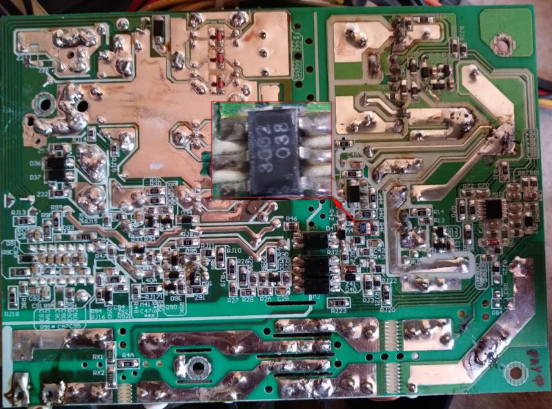

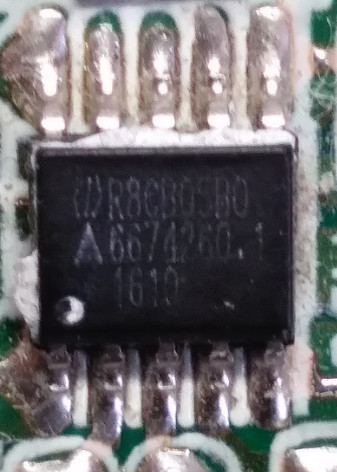

Поступило на ремонт несколько мощных БП. FSP HYPER M (MF700MS)
Супервайзер:PS229
ШИМ и APFC combo: R8CB05BO
Требуется схема, хоть похожая.
И еще, у трех оптопар стоит микрушка с кодом 30G2 (30G1) - что это? Так и не смог распознать... Подскажите что это, кто знает?

Силовая часть пробита. Полевики. И уже его ремонтировали до меня, судя по следам пайки. Меняли полевики и диоды их защищающие. Но вместо UG2007 (rrt=75nS)поставили FR207(rrt=500nS) А еще в одном вместо UG2007 (Io=2A) поставили HER307 (Io=3A)

30G2 это похоже сдвоенный транзистор 3я и 6я ноги звоняться на землю, у самого такой бп с диагнозом не включается, выгоревшего ничего нету.
zabmax писал(-а):
Только он там на... не нужен.
Я бы погадал на шим дежурки, что нибудь типа sg6848, отследить 6 лап не проблема, хотя karlovich уже дал ответ
karlovich писал(-а):
gr8830
R8CB05B0,R8CB05BI SSOP10=CM6805BG
