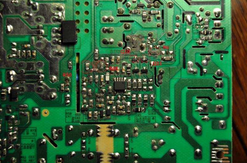

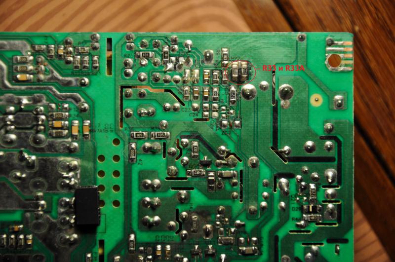

Попробуем не спеша "оживить", в чудеса мало верю, в схему такой модели и не надеюсь, возможно у кого случайно окажется такой под рукой на ремонте или открытый, и не затруднится посмотреть номиналы
Итак мне очень нужны сопротивления (фото)
R33 и R33A - два смд резистора (стоят параллельно) выгорели до неузнаваемости (тестером по месту меряется 3.9 кОм)
R6 - проблемный в опознании но вроде маркировка 5R10 - 5.1 Ом (тестером по месту меряется около 700 кОм, думаю что в обрыве)
R48 - проблемный в опознании но вроде маркировка 1962 - 19.6 кОм (тестером по месту меряется 18.1 кОм)
R50 - проблемный в опознании но вроде маркировка 2200 - 220 Ом (тестером по месту меряется 86 кОм и повышается, скорее всего в обрыве)
Транзисторы
Q10 и Q11 - отколотые, начальная буква просматривается Z..., рядышком стоят ZDW (логически не может стоять 4шт, скорее всего эти были парами, и наверное ZCW, но это догадки), так и не пойму ZCW - это не слабые PBSS4350T 50V; 3A NPN, с остальным пока понятно
ШИМ CM6805BG наверное тоже под замену?
