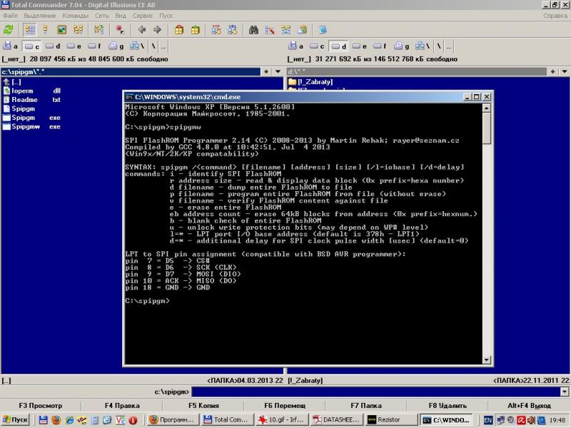

Я пользуюсь Total Commaner - ом. У меня в
У меня в корне диска C: есть папка Spipgm там все из архива + добавляю name.bin (тот который нужно зашить)
захожу в нее, набираю в командной строке: cmd
потом
SPIPGMW.EXE /i
SPIPGMW.EXE /u
SPIPGMW.EXE /e
SPIPGMW.EXE /p name.bin
тогда команда
SPIPGMW.EXE /d oldfile.bin
создаст в этой папке файл oldfile.bin
потом тем же TC сравниваю содержимое
