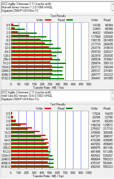

В переводе на правильный: через контроллер
Я SSD подключил к разъёму SATA3
В переводе на правильный: через контроллер Marvell 9128 - вот и разгадка ваших 350 Мб/сек. В своё время используя рэйды накушался скоростью работы этих говноконтроллеров, которые Gigabyte так любит ставить, называя их "GSATA".
Картинка ниже, думаю, всё разъяснит:
Marvell vs Intel SATA 6G

  • Да Роман, вы правы, на моей плате стоит
