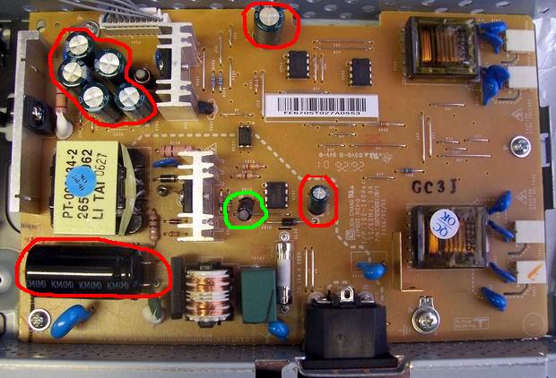

Плата инвертора AIP0122 Rev:D P/N:68709D0012B/1 Состав: ШИМ DC/AC
Состав:
ШИМ DC/AC - OZ960GN
Вых.,транзисторы - 4511GD
ШИМ БП AC/DC - FAN7601
Вых.,транзистор - SSS7N60B (2006/02/06).
Скалер FE211M-LF.
измерены напруги 5в=5.15в,12=13.16в
Подобная схема прилагается ! Были заменены электролиты: в инвертере (в прилагаемом рисунке красным обведены и зеленым пока не нашел такого номинала), в плате скалера все заменены. Проблема не ушла. Куда копать дальше ?
