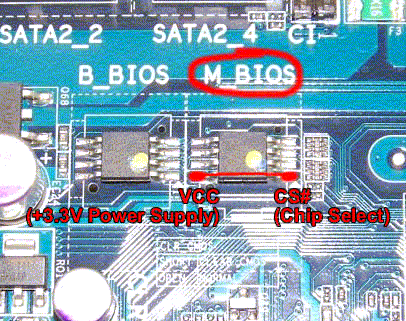

Привет всем,помогите пожалуйста найти m_bios на этой мамке GA-8ig1000MK
хочу сделать так:
/// Замкните однократно выводы 1-8 микросхемы "M_BIOS" ТЫЦчерез 1-3 секунды после включения компьютера (важно соблюдать этот временной интервал – не раньше, и не позже). Если восстановление BIOS не произошло, выключите компьютер, и повторите заново. Возможно, понадобится несколько попыток.///
Но не могу найти что где замкнуть,плиз хелп!:-)
