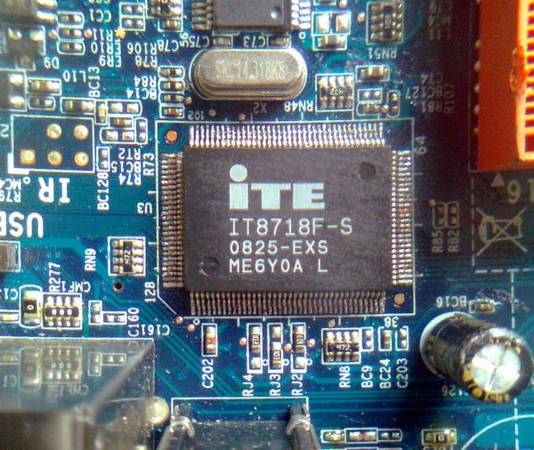

Все-таки 13-тый.
Сильно не сравнивал, только по PS-on с кнопки (75 пин) и на БП.(76 пин).
Поставил 8718F-S (EXS), и все поехало.
Но оказался пострадавший юг, не видит приводы, и калится после старта , хоть заходит в биос, пытается найти бут....
Вся история после неисправного БП.
GB-шки кончились, дальше будет видно, может на зип - будущее восстановление.
Зато имеется инфа.
Всем спасибо!.
