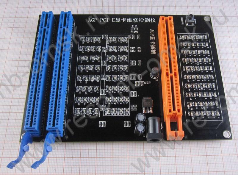

В продолжение темы. Вот такую штуку опять

В продолжение темы. Вот такую штуку опять же китайцы придумали.

как включить видео карту без материнки?
Правда, при определённом стечении обстоятельств видеокарта теоретически
:-) За полторы тысячи? Можно новую мамку для

Диагностика ВК без материнки

Atill Питания на видеокарте вообще-то появляются
qalex, если Вы и соберёте такой тестер для
Видеокарта не запустится пока не инициализируется её БИОС,
Почему бы не взять дохлую плату с мертвым
Значит нужны управляющие сигналы, а также видимо наличие
пробовал подавать - ничего не стартует, даже вентилятор
Ну чисто теоретически питалово на неё можно подать
