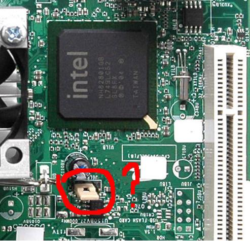

E9 - Entering BIOS setup
Момент тут следующий:
1. То что на мониторе Е9 показывает, это не значит что система виснет на Е9. Так как вполне возможно что Е9 комп проходит, а следующее значение не проходит, и таким образом оно не отображено на экране. Надо бы пост картой посмотреть на каком посту висит.
2. Гляньте перемычка на месте? Может её нет, и просто пытается выполнится процедура записи биос?
intel.com/support/motherboards/desktop/sb/CS-025434.htm
Если всё на месте, и на пост карте тот же пост высвечивается, пере прошей БИОС
downloadcenter.intel.com/Detail_Desc.aspx?agr=Y&DwnldID=18947&lang=rus Версия:0278
