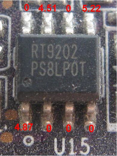

Вот ФОТО питания ШИМ стоят возле памяти

плата elitegroup 622/1066T-m2
Всем спасибо поменял шиМЫ и транзисторы заработала старушка

Значить надо менять шим? даташиты эже проверял, работают
OCSET не в нуле, это как я понял

СаНя профи, видимо мосфеты и ИСН тока на
Я не вижу надписей. Просто пробейте строчку в
Это понятно что я не профи по мат.платам
Походу вы никакой не профи. Проверяйте ШИМ по
Проверил вчера транзисторы, вот что показало РИС.2222 транзисторы

Результаты замеров напряжений привидети в студию, а потом
Все детали исправны напряжение в норме дело в

...хоть бы замеры напряжений привели... проц, память, БП
