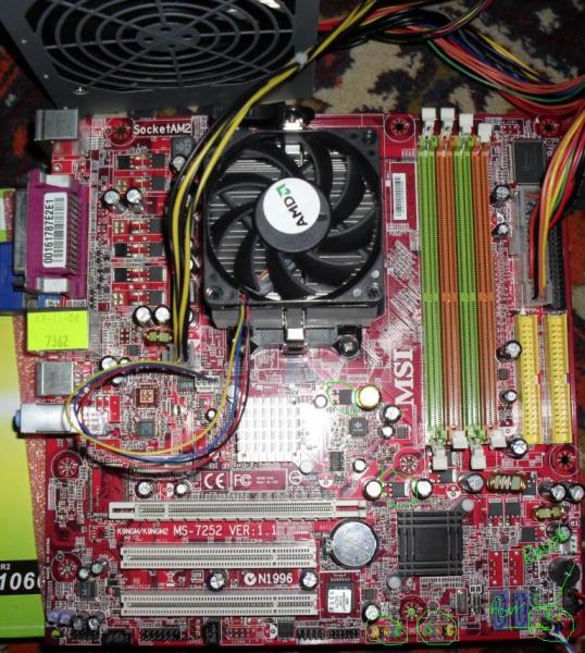

А здесь я отметил места где произвёл замеры на данный момент

Замерять напругу в идеале нужно на всех мосфетах
Прилагаю фото материнки укажите пож все места где
Замеры сопротивления сделал на 20k Земля: 0,01 -
В принципе о замене мамки речь идёт! мамку
Питалово CPU вы не там замеряли, вы наверное
Точнее! не совсем понял... В принципе делал всё
Батарейку под замену... На УСБшках лучше сопротивление померять на
. Предварительные замеры Батарейка CMOS - 2,90 Power_ON

Что вы там греть собрались? Чипсет GeForce
При замерах БП должен быть запущен? Прогреть север это
Следовательно сейчас она не стартует и именно
Видимо что-то с управлением, хотя может
Да куллер просто не крутится! 12 В на
Интересно, интересно Отсутствие встроенного видео бывает по
