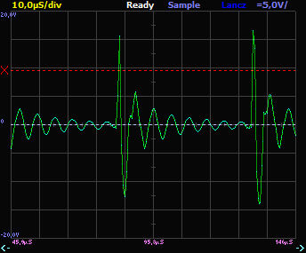

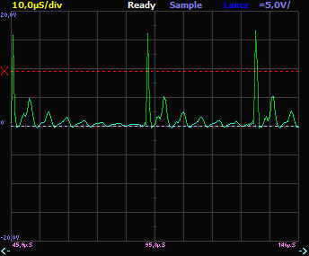

Выпаять D17 очень гиморно. нужно все после транса отпаять. Попробовал по другому.
параллельно текущему D17 я впаял еще один. ничего не изменилось.
Решил я сравнить осцилограммы.
Плечо 5В
После L4
после диодов
Ну и 3,3В
После L7
после диодов
Сразу бросилось в глаза что у 3,3В после диодов присутствует постоянная составляющая, а у 5В ее нет.
Как постоянная составляющая образуется для меня вообще загадка.
Если б один диод был пробит, то параллельно впаянный решил бы проблему. Может диод пробиться на КЗ?
