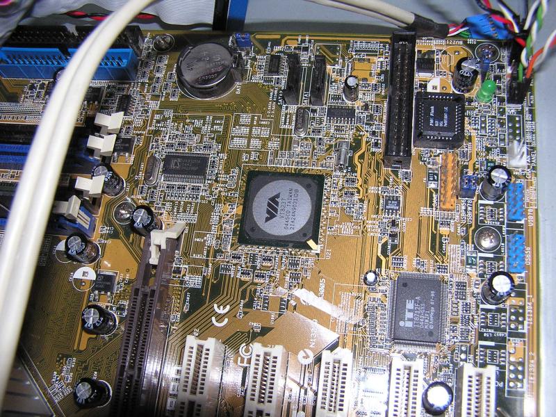

Сейчас мать включает питание, светодиод горит, вентилятор крутится.
Через пару секунд после включения динамик издает короткий слабый хрип.
Видео не появляется, клавиатура мограет всеми 3 светодиодами только в момент включения.
Все на ощупь слегка теплое: мосты, процессор, видео карта, но ее видеопамять совершенно холодная (проверяю ATI Mach64).
Напряжения ЮМ 2.5В, 3.3В, 3.9В.
Напряжение RESET 4.89В
Напряжения памяти 1.3В, 2.5В
При нажатии на ресет загорается HDD LED, через секунду снова хрип из динамика.
Есть осцилограф 50 мгц, если скажете что посмотреть и где - посмотрю.
Это нормально, что на линии сенсора Cha Fan присутствует сигнал тахометра CPU FAN? Видны прямоугольные импульсы около 0.2В. Четко видно, что частота импульсов меняется, если притормозить фэн пальцем.

Я бы посоветовал поискать в районе ЮМ и слотов PCI специализированные асусовские контроллеры типа AS-016 и им подобные. Несколько матплат Asus на ЮМ от VIA вылечились именно такой заменой.

Какие контроллеры Вы имеете в виду? Прицеплено окружение ЮМ.

А может быть есть смысл начать ремонт с замены APM`ов ???

Например, тот, который между разъёмами SATA и Floppy, в корпусе soic-16. Имеет смысл посмотреть, на чём собрано питание мостов и если в стабилизаторах присутствуют АРМ-ы, то как и советовал Admin_Bit, поменять их от греха подальше. И убедиться в достоверности прошивки БИОС.

Приехала пост карта, проверка показала что все стопорится на коде D1.

Из того, что не требует применения паяльника - попробуйте прижать северный мост и "поресетить" матплату, наблюдая за прохождением пост-кодов. Отвалы СМ на VIA стали встречаться чаще...
