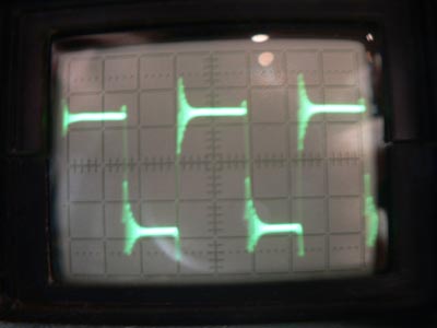

Прочел даташит, кое чего понял:) Пин 6 (feedback), с помощью которого задается выходное напряжение , соединен с делителем на резисторах. При этом та часть, которая идет на землю выполнена на нескольких запараллеленых резисторах, которые в свою очередь идут на транзисторы. Транзисторы при включении уже в дежурке открываются. Видимо, когда настройки BIOS инициализируется, этими транзисторами управляется напряжение на выходе. Но, наверное и не только ими - пока больше не нашел чем еще.
Приведу оциллограммы RT9214 на исправном питании юга:
1 вывод:
2 вывод:
7 вывод:
8 вывод:
Теперь на проблемном:
1 вывод:
2 вывод:
4 вывод:
5 вывод:
7 вывод:
8 вывод:
Обратите внимание, что в исправном питании развертка 1мкс/дел, а в проблемном - 2мс/дел. Получается, что первый работает на частоте примерно 320 КГц, что соответствует даташитовской на RT9214 (250-350 КГц). Второй же - на сотнях герц.
Что посоветуете, уважаемые спецы?
