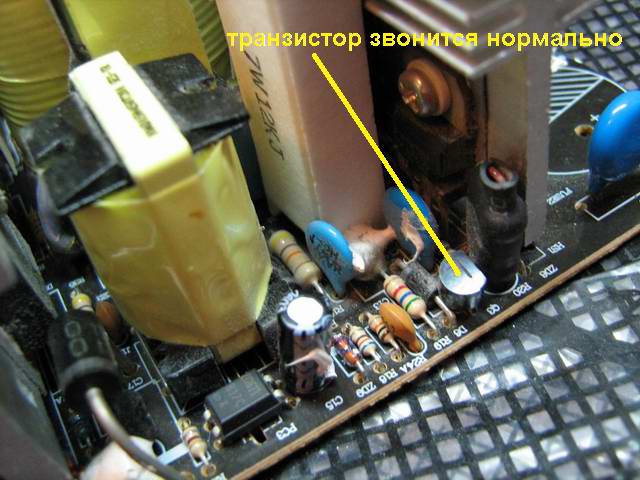

Вернулся с командировки, продолжил разбираться дальше.
Попробовал другой бп.
19 Сен 2008 - 10:24 raider
Попробовал другой бп. Та ж фигня. Попробовал подать только доп. питание с другого бп, карта пишет о нехватке питания.
Посмотрел осциллографом, доп. питание: +5 чистые по +12 небольшой шум (имхо от dc-dc конвертера), но каких-то серьезных провалов нет.
Дальше померил напряжение до и после dc-dc (rt9232b) с и без доп. питания. Оказалось, что на выходе конвертера без доп. питания 1.95В, а когда подключаешь доп. питание, то напряжение падает до 1.77В. Какое здесь реально должно быть напряжение? И что оно в итоге питает? gpu?
Сделал зеркально:
А может есть какая-то возможность обмануть карту и сказать, что доп. питание подключено, пускай с agp берет все питание. Вчера еще раз так поганял - нормально работает.
