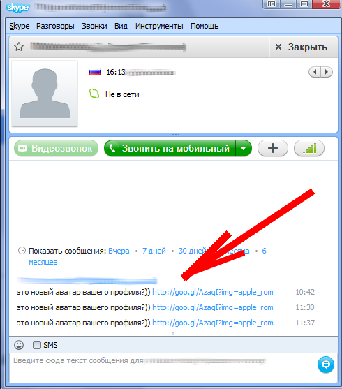

Это не просто скуп вирус, этот вирус еще будет красть ваши парольки а потом начнет DDOS атаку. В конце заблокирует ваш комп.
Качайте CureIt, тщательные проверки в антивируснике, после этого перезагружайте комп
7 Окт 2012 - 18:16 Unknown BIOS
Вирус распространяет вредоносную программу Worm.Win32.Skipi.a, которая блокирует работу антивирусного ПО, переключает Skype в режим «Не беспокоить» и начинает рассылать по контакт-листу сообщение с ссылкой. Таким образом, пользователь может получить вредоносное сообщение от друзей. Важно отметить, что никакого серьёзного вреда системе червь не наносит.
Антивирусы производства F-Secure, Symantec и Kaspersky Lab, по словам представителей этих компаний, уже способны выявлять данный вирус и нейтрализовать его. Тем не менее, Skype Inc. приводит официальный документ с инструкцией по избавлению от червя.
Итак, решение проблемы состоит из следующих шагов:
— перезагрузить ПК в режиме Safe Mode
— запустить редактор реестра (regedit)
— найти ветку HKLM/software/microsoft/windows/currentversion/runonce
— найти в ней запись, содержащую mshtmldat32.exe, и удалить эту запись
— зайти в директорию Windows\System32 и удалить файлы wndrivs32.exe, mshtmldat32.exe, winlgcvers.exe и sdrivew32.exe
— зайти в директорию Windows\System32\drivers\etc
— найти файл hosts, открыть его Блокнотом и удалить всё содержимое, затем сохранить файл и закрыть.
— перезапустить ПК.

this is my favorite pic of you lol h_ttp://ow.ly/jWv1j?img=дальше имя вашего профиля в Skype на компьютере с которого отправилось
есть еще вариант
"он похож на Путина на этой фотографии _http:/www.goo.gl..aMrTD?image=IMG0540250-JPG"
после того, как человек "полечил" антивирусом
"посмотри на эту фотографию _http:/www.goo.gl..aMrTD?image=IMG0540250-JPG"
естественно, картинка с расширением .scr
ботва продолжается
Skype/Безопасность/Дополнительно/Контроль доступа других программ к Skype/ и всех оттуда удалить / ок / сохранить
