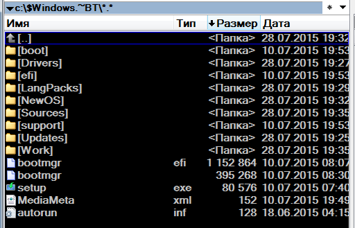

29 июля - день официального выхода Windows 10. Однако многие ещё 28-го заметили появившуюся папку $Windows.~BT на диске C:\ объёмом порядка 6 ГБ.
На картинке пример для случая текущей работающей Windows 7 64-bit Ultimate.
В папке C:\$Windows.~BT установочные файлы апгрейда на Windows 10:
boot\
Drivers\
efi\
LangPacks\
NewOS\
Sources\
support\
Updates\
Work\
MediaMeta.xml
bootmgr
bootmgr.efi
setup.exe
autorun.inf
Версия файла setup.exe - 10.0.10240.16384.
Соответственно, при успешной установке получится и последняя текущая сборка, которая стала релизной:
boot.wim is missing
На текущий момент у большинства нетерпеливых пользователей файл boot.wim отсутствует, потому процесс установки Windows 10 не пойдёт.
Те, кому всё же уже удалось получить ISO-образ из полученного обновления, также сталкиваются с проблемами, в первую очередь лицензирования.
Если вы таки запустили процесс инсталляции Windows 10 и получили "error 80240020", то для того, чтобы попытаться ещё раз установить, потребуются следующие действия:
Используйте специальную утилиту от Microsoft - Media Creation Tool.
Открываем regedit и правим HKEY_LOCAL_MACHINE\SOFTWARE\Microsoft\Windows\CurrentVersion\WindowsUpdate\OSUpgrade. Добавляем переменную AllowOSUpgrade со значением 1. Теперь при проверке Win10 скачается без проверки на совместимость.

$Windows.~BT занимает 3,68Гб, Win7-64 Home Extended
Windows 8.1 64 bit
Папка $Windows.~BT занимает 4,02 ГБ (4 326 801 944 байт)
boot.wim пока отсутствует

После проведенных операций с удалением файлов, папка с вин 10 сама исчезла. Потом появилась и заново скачивается. Была размером 3.71гб на вин7 64 и 3.4 гб на вин 8.1 64.
