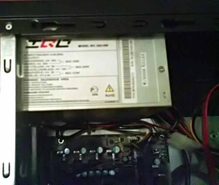

Неделю назад попал системник i3, 2GbRam, 500GbHDD, Geforce430GT1Gb, DVD. Там стояло изделие только внешне похожее на БП. Неисправность: падает в бсод стабильно около десятка раз в день. И это если загрузится с 1 раза без бсода. Вес - пустой консервной банки т.е. корпуса. На плате минимум. Никаких фильров ни входных ни выходных.(только 4 кондера по выходам). Радиаторы - пластинки на 3-5мм, по сторонам, больше самих ключей и сборок(!). Видимо чтобы не попадали с платы от нагрева. Народ не захотел менять БП, - поэтому просто изъял видеокарту. Заработало на встроенном видео. Без бсодов пока. Куплен был в магазине сразу такой. Почему не поменяли по гарантии хотя бы БП - непонятно.
БП: IQO - 400W. Сорри фотка размытая и номиналов не видно, переписать не смекнул сразу.
ps_iqo-400w.jpg 38.52 КБ
Аватар пользователя Highlander
Фото внутренностей в хорошем качестве с разных ракурсов сделать можете?
Аватар пользователя scriptWs
Да. Но наверное не раньше начала августа.
Ок, сделайте, пожалуйста, интересно. А там посмотрим, может, добавлю в блэклист.
