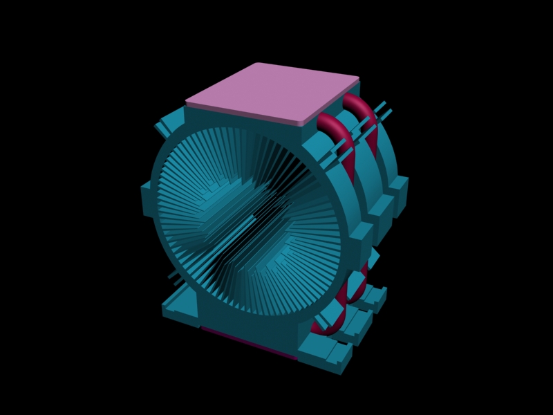

:Давным-давно, в далеком-далеком 2004 году GlacialTech выпустило Turbine 4500 - кулер довольно необычной конструкции, который, будучи выполнен из всего лишь алюминия, успешно соперничал с медной громадиной Zalman CNPS 7000 Cu. А секрет прост - три тепловые трубки диаметром 7мм и правильная компоновка: у обычных кулеров с Ш- и звездообразными радиаторами максимальная скорость потока воздуха там, где градиент температуры уже мал, то есть с краю, вдали от источника тепла. У Turbine это все там где надо: "свернули" обычную букву Ш в трубочку, добавили тепловых трубок - и самое горячее место стало самым продуваемым. Более того, спрямляющее действие ребер радиатора на поток воздуха тоже не пропало зря, производительности вентиляторов практически складываются (обычно из-за того, что второму вентилятору достается уже закрученный поток, его аэродинамическая эффективность меньше, чем у первого). Надо отметить, что наряду с прогрессивными решениями были и архаизмы: например, крепление повторяло в деталях боксовый кулер аж 423 сокета (гляньте 24919805.pdf, страница 71, рисунок 23)! Что иногда порождало даже смешные ситуации. 603/604 сокет унаследовал от 423 и положение отверстий, и трехрогие полурамки (Retention Module), соединяющие ближние пары отверстий, а в комплекте поставки Turbine были их аналоги для 478. Однако некоторые пользователи не могли установить Turbine на 603/604, потому что, якобы, в комплекте не было креплений, несмотря на то, что на пружинящих скобах явно написано "604P".
:Сам же радиатор выглядит как буква "Ω":
Непосредственно на актуальные сокеты поставить его нельзя, однако "если нельзя, но очень хочется, то можно".

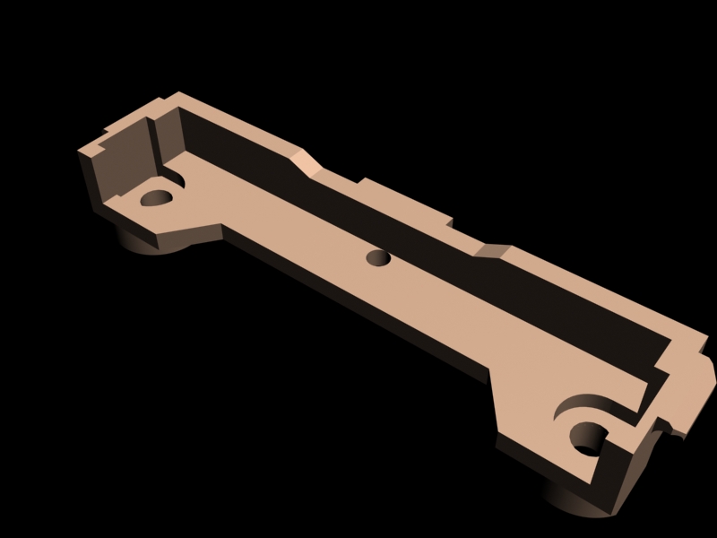

:754/939/940/F
Для этого случая все банально - паз центральной трубки ставится на одно отверстие, противоположный выступ крепится на второе хоть нейлоновыми стяжками (так я охлаждал довольно долго X2 3200+). Если хочется чего-то пожестче, то, к счастью, достаточно просверлить+(нарезать резьбу М3) в креплениях 478 сокета, причем так получилось, что без измерений вообще - просто ровно напротив среднего рога, вплотную к стенке:
На самом деле на картинке изображено отверстие D=2.85, не 3.0, но разница несущественна на фоне использования М3 в отверстии диаметром до 5.94. Единственное, что это отверстие ослабляет механически напряженное место, а укрепить его никак не получится - снаружи пружинная скоба, внутри - основание радиатора.
Обычная рамка имеет внешний размер 74х85 (а еще 89 по монтажным отверстиям), так что вероятность конфликта основания размером 60x90 с элементами на материнской плате невелика. Если заметная часть кулеров дуют от одной дырки сокета к другой (на большинстве материнок это будет как бы "с юга на север"), то эта конструкция обеспечит поток "с востока на запад".

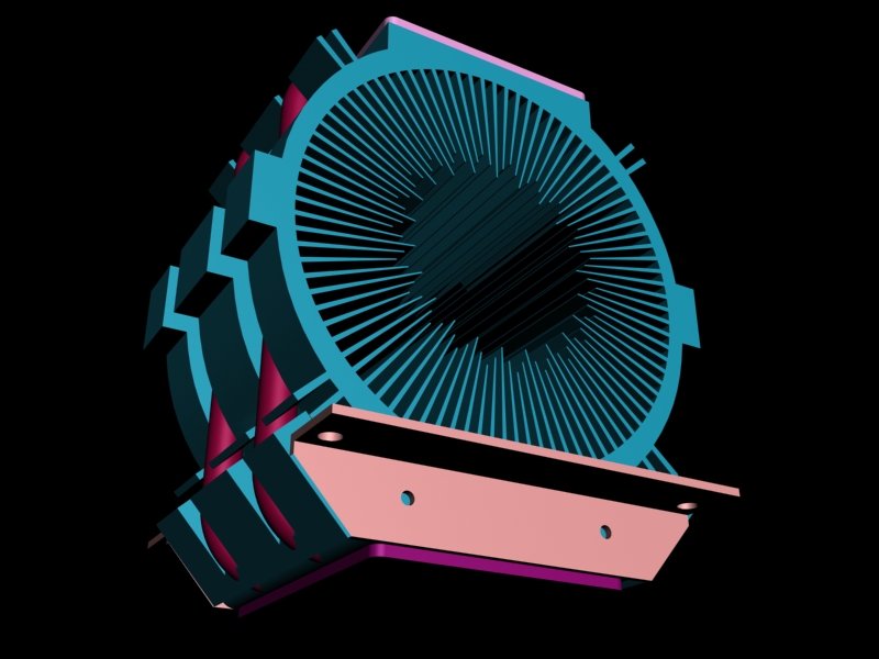

:775/1155/1156/1366/2011
А этот вариант заметно тяжелее. Он требует существенной доработки радиатора, причем после нее он станет несовместим как с родными сокетами, так и с вышеупомянутыми. Более того, доработка требует известной смелости:
* с радиатора снимается все навесное оборудование
* ищется ровная, в меру твердая и в меру мягкая поверхность (я использовал ковер на полу)
* радиатор кладется на нее в перевернутом виде, широким основанием наверх
* сильными, но точными ударами в края радиатора пригибаются вплотную к центральной части выступающие части широкого основания
При этом есть опасность нанести удар в основание, обрекая себя на перешлифовку огромной площади, или, перекосив деталь на "наковальне", нарушить пайку в верхнем основании, или вообще разрушить тепловую трубку. В результате вместо _O_ будет нечто типа \O/. Угол загиба составит около 45-48O. Перезагнуть опасатся не стоит, они все упрутся в крепления вентилятора. При попытке отогнуть их обратно они, скорее всего, отломятся: там жалкие 3.
После из алюминиевого уголка 15х1.5 изготавливается крепление, которое привинчивается в широченной базе кулера, чуть выше основания. До тепловых трубок там около 10, так что сверлить можно достаточно смело. Располагать его нужно "полкой" вверху, да и по контуру радиатора спилить:
Формально, KOZ 775 данная конструкция, может, и не удовлетворяет, однако на известные мне платы (после такого загиба основания) установилась.
