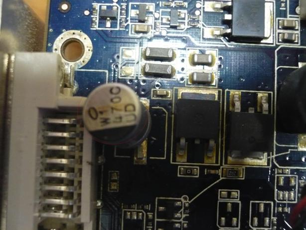

Доброго времени суток.
Принесли видеокарту на ремонт, но не могу определить номинал твердотела.
Помогите пожалуйста.
На фото немного размыто средняя строка "470С"
