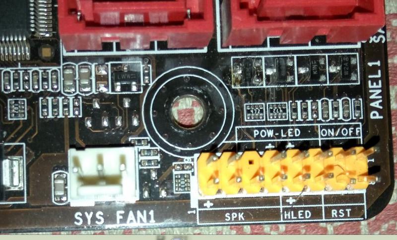

Попалась ко мне материнка Biostar n68s3+. Проблема следующая: при первом подключении к БП - нормально стартует с кнопки, с кнопки выключается и больше не стартует. Если коснуться пальцем контактной площадки, отмеченной зеленым кружком - слышно тихое "чирикание", и мать стартует. Если легко прикоснуться - стартует с кнопки, если сильно - сама сразу запускается. На транзисторе, между ногами, обведенными красным - напряжение 4,6-4,7 В вместо положенных 5 В (даже 5,1 В без нагрузки БП дает). Между второй ногой и землей - около 0,4 В (а оно там вообще должно быть???). На портах ЮСБ такое же (4,6-4,7 В), если джампер перекинут на "дежурку", а не основную линию. Как понимаю, бяда в коммутаторе линий +5 В (недавно с такой проблемой одну мать спас, благодаря подсказкам старожила с этого форума, там диод шоттки дохлый был). Что звонить, куда двигаться подскажете в первую очередь.https://rom.by/files/t68y3.jpg

ns3230, ну и? Где на вашем фото связь этого неизвестного элемента с возможно стоявшей резисторной сборкой? Каким боком одно к другому?

Я нечетко высказался, значит. Выкладываю по порядку.
1. Поставил проц и память, подключил к БП
2. Включил и выключил.
3. Не включилось, в этот же момент услышал жужжание из этой области.
4. Прислушался к жужжанию - жужжит где-то от этого транзистора.
5. Слегка придавил его спичкой, чтобы проверить, не отходит ли, параллельно коснувшись пальцем указанного места (8 контактов)
6. Включил - выключил - снова не включилось. При повторе действия со спичкой на соседних элементах - снова жужжит и включается
7. Одел перчатки, в перчатках хоть как не дави - не включается, следовательно, включалось не из-за восстановления контакта, а потому, что палец коротил что-то.
А ничего как бы не стояло) Смотрел фото в интернгете с этой платы - на них тоже места посадочные пустые
Полагаете, у кожи нулевое сопротивление? Из вашего изложения опять-таки не узрел связи с этим элементом.
А вот на фото - следы чего-то стоявшего. Может, стоит в этом направлении подумать?
Не полагаю. Тестер показал на кончике пальца порядка 1 МОм. Но как еще объяснить, что при касании стартует? И человек, прежний владелец, уверял, что у него все работало, и ничего такого не было.
Да ее и нет наверное. Это я за него зацепился, так как он, в отличии от соседних в таком корпусе, не идентифицируется.

У материнки появился еще один симптом: при включении БП она сразу стартует, вне зависимости от нажатия кнопки. Иногда на процессоре глохнет и сразу запускается кулер - тогда запуск системы происходит нормально. Иногда кулер сразу шуршит на полную, и если в первые секунды нажать кнопку питания - он на секунду замолкает, и тоже старт нормально. Иногда - просто крутится, но ничего не запускается (на мониторе "нет сигнала"). На сегодня гадания завершаю, так как потраченное время не стоит того, что стоит эта материнка в исправном виде(
Напоследок, над колодкой передней панели нашел транзистор 1AM, который выглядит подозрительно. https://rom.by/files/amyupm.jpg
И вот он при прозвонке мультиметром в режиме проверки диодов, хоть в каком порядке не подключай щупы, показывает значения от 500 до 1000. Коллектор с эмитером, коллектор с базой, базу с эмитером - все равно. Он грешен?
