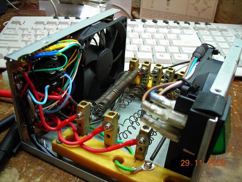

Предлагаю свой вариант изготовления нагрузки для окончательной проверки блоков питания ATX.
Мной она была изготовлена в корпусе от АТХ БП фирмы FSP. Установлен дополнительный вентилятор на вдув. Изоляционные основания из толстого стеклотекстолита. Контактные стойки от какого-то силового шкафа. Сами нагрузочные спирали намотаны из нихрома. Двумя тумблерами осуществлена возможность коммутации по две и по три спирали в параллель на канал. На канал +5VSB также установлена нихромовая спираль, рассчитанная на ток порядка 0.8А. На канал минус пять простой одноваттный резистор на 24 Ом, ток 0,2А. Канал минус 12 пока ничем не нагрузил, так как ничего кроме лампы 12V/5W пока не придумал, но хотелось бы от лампы все же уйти. Для контроля наличия выходного напряжения установлены светодиоды - красные на основные каналы 12, 5 и 3,3 вольта, желтые на отрицательные каналы -5 и -12 вольт, зеленые (три штуки в параллель - просто случайно) - на канал +5VSB. Контактные разъемы выпаяны из старых мамок, и впаяны на новые платы из стеклотекстолита, на них задействованы все контакты. Коммутация нагрузки осуществляется двумя тумблерами - один на задней стенке блока, один - бывший переключатель 115в/230в. Тут конечно недоработка - надо разместить три, или еще лучше шесть тумблеров аккуратно в ряд, и ими коммутировать нагрузку. Контактные стойки позволяют разместить еще дополнительные спирали для дальнейшего увеличения/изменения мощности, если потребуется.
В таком виде, как получилось сейчас, у меня вышли следующие показатели:
+3,3 7,3А/11А 24W/36W
+5 10А/15,1А 50W/75W
+12 7А/10,6А 84W/127W
Получается суммарная мощность около 162W или 242W. Хотелось бы услышать мнения форумчан по поводу подбора оптимальных токов по каналам, для оптимизации конструкции, довода ее так сказать "до ума".
Все просто - поставить тот же банальный резистор :)
Исполнение - на 5 с плюсом! Добавлю ссылку в "Азбуку по ремонту БП".

Поддерживаю.
Ещё бы одну нагрузку +12 10,6А для второго канала блоков > 400W. И вообще идеал.

Сейчас обнаружился еще один совершенно неожиданный плюс в моей конструкции - она работает как маленькая тепловая пушка, обогревая мою мастерскую (работаю в подвале под домом). :-)
ещё один, значит их уже было достаточно много, этих плюсов.
Но лично я ни одного не заметил. Возможно это её единственный плюс и это тоже хорошо.
Конструкция практически не повторяема и вряд ли кто-то захочет сделать такую же.
Если я не прав , пусть кто ни будь скажет, что он готов с радостью повторить это.

egor-land , ну зачем же так огульно.
Любой из нас хотел бы иметь аппаратик для снятия кросс-нагрузочных характеристик БП, или собрать источники тока на полевиках и операционниках, для безопасного для компьютеров испытания свежеотремонтированного барахла. Останавливает обычно цена или время, которое понадобится на разработку/доводку тестового стенда. А тут человек изготовил пусть простейший, но хоть какой-никакой агрегатик для тестирования, позволяющий более-менее отсеять неадекватное г...
Разработайте источник тока на операционнике и полевиках, и я первый начну петь вам дифирамбы. Не ошибается тот, кто ничего не делает.
