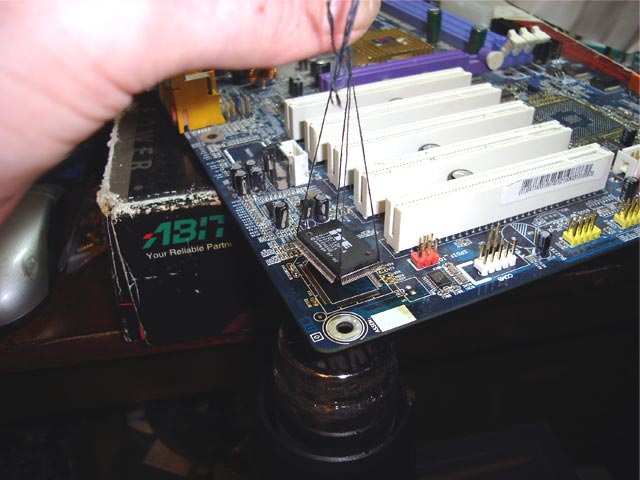

Рис.3.Снимаем SIO с донора при помощи обычных ниток, они не рвутся от температуры.
Рис.3.

Продергиваем нитки пинцетом под ножки чипа с двух меньших сторон (Рис.3.). Если вокруг мультика место позволяет, то можно обойтись и без пинцета, продернув пальцами. Когда нитки продернуты, смазываем ножки чипа БГА флюсом. Важное замечание: обязательно сначала продергиваем нитки и только потом наносим флюс, иначе продернуть нитки будет, мягко говоря, очень затруднительно! Далее кладем плату на стол так, что бы она свисала с края над феном в районе чипа (Рис.4.).
Момент снятия лучше определять по качанию smd элементов в районе мультика со всех четырех его сторон. Когда элементы «поплыли» поднимаем чип за нитки. Нитки от нагрева не плавятся! Вот мы и получили идеально снятый чип (Рис.5.). Так же, неплохие результаты можно получить при помощи вакуумного пинцета (особенно снимая неисправные чипы, так как при соприкосновении присоски пинцета с практически отпаяным чипом последний модет сдвинуться) для экономии времени. Я использую AOYUE ESD SAFE.
