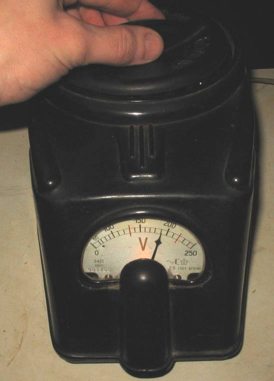

Этим устройством можно выставить желаемую температуру жала паяльника. А зачастую мощные паяльники страдают перегревом. ЛАТР - Лабораторный автотрансформатор. Есть огромный недостаток - нет полной гальванической развязки, поскольку прибор работает в режиме автотрансформатора.
Латр для регулировки мощности

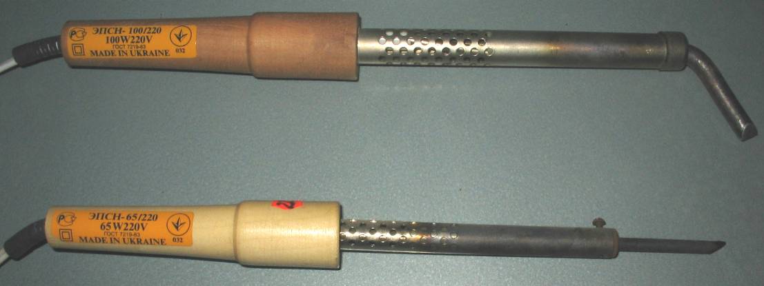

Несколько примеров паяльного оборудования для замены электролитов.
1. Электрический паяльник ЭПСН-65/220 мощностью 65 Ватт, напряжение питания 220 В. Есть возможность смены жала. Диаметр жала 5 мм, длина жала ~45 мм.
2. Электрический паяльник ЭПСН-100/220 мощностью 100 Ватт, напряжение питания 220 В. Не сменное жало. Диаметр жала 8...9 мм, длина жала ~50 мм.
Парочка паяльничков
