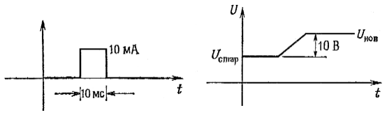

Конденсатор, имеющий емкость C фарад, к которому приложено напряжение U вольт, накапливает заряд Q кулон.
Продифференцировав выражение для Q, получим
Изображение:CapFormula2.gif.
Итак, конденсатор - это более сложный элемент, чем резистор; ток пропорционален не просто напряжению, а скорости изменения напряжения. Если напряжение на конденсаторе, имеющем емкость 1 Ф, изменится на 1 В за 1 с, то получим ток 1 А. И наоборот, протекание тока 1 А через конденсатор емкостью 1 Ф вызывает изменение напряжения на 1 В за 1 с. Емкость, равная одной фараде, очень велика, и поэтому чаще имеют дело с микрофарадами (мкФ) или пикофарадами (пФ). (Для того, чтобы сбить с толку непосвященных, на принципиальных схемах иногда опускают обозначения единиц измерения. Их приходится угадывать из контекста.) Например, если подать ток 1 мА на конденсатор емкостью 1 мкФ, то напряжение за 1 с возрастет на 1000 В. Импульс тока продолжительностью 10 мс вызовет увеличение напряжения на конденсаторе на 10 В. (см. рис. ниже)

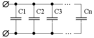

Параллельное и последовательное соединение конденсаторов.
Емкость нескольких параллельно соединенных конденсаторов равна сумме их емкостей. Нетрудно в этом убедиться: приложим напряжение к параллельному соединению, тогда
или
Изображение:CapFormula4.gif.
