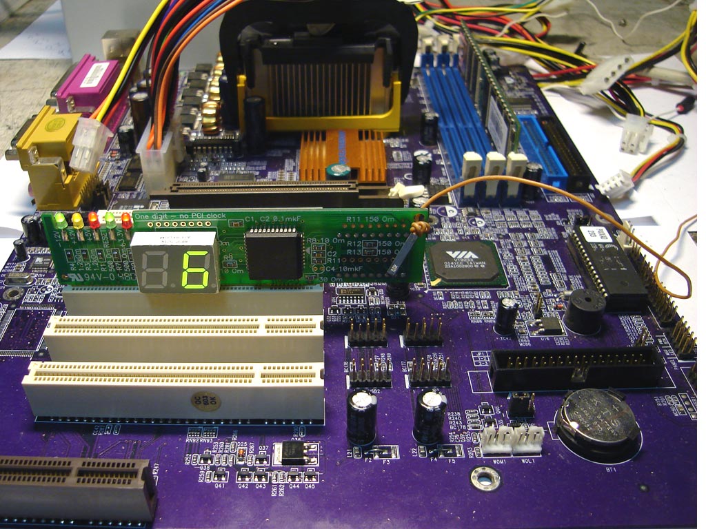

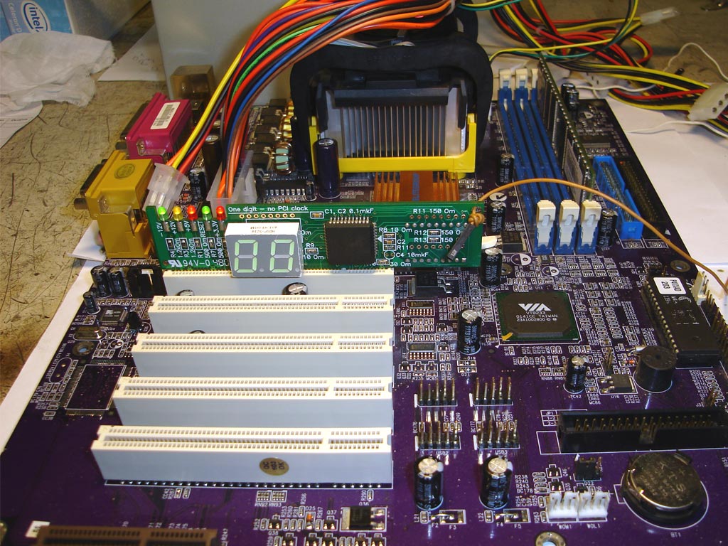

Диагностировать отвал сокета очень просто. Я пользуюсь двумя способами:
Первый способ (основной). Самый простой способ, позволяет даже не доставать плату из корпуса компьютера. С установленным POST-индикатором запускаем плату, "открываем" один из рычагов крепления вентилятора и жмем RESET. Если плата не запускается то "открываем" второй и "закрываем" первый рычаги и жмем RESET. Если опять не запустилась, тогда "открываем" оба рычага и рукой за "кроватку" слегка прогибаем плату в обоих направлениях. Не забываем нажимать RESET после каждой операции. Если и после этого плата не пускаеться, то на 95% отвала-то и нет :). Но остаются еще 5%! Для этого есть второй способ. Второй способ (продвинутый). Тут уж нам придется расположить плату на столе. Берем небольшой кусок тряпки, сворачиваем в комок и кладем под плату так, что бы он оказался под сокетом. Запускаем плату, давим на непристегнутый кулер и нажимаем RESET. Этого достаточно для определения "отвала" на 99.9% (что и было проделано с нашим пациентом, т.к. первый способ не сработал). Стопроцентный результат может дать только прозвонка всех контактов, что я думаю сделать не реально :). Кстати, этот способ можно применять и для диагностики отвалов мостов. В 75% случаев ремонт такой неисправности заканчивается обычным прогревом сокета. Но в оставшихся 25% возникает необходимость его замены, почему и появилась эта статья. Добавлю еще про непоправимо замятые контакты сокета от "кривой" установки процессора, что также требует замены всего сокета. Наш Elitegroup успешно запустился после довольно сильного давления на процессор через тряпочку (тряпочка исключительно для того, чтобы не испачкаться термоинтерфейсом, а не из-за нагрева процессора). Если ваш тестовый процессор достаточно мощный, то нажимать советую на установленный радиатор(А вот здесь уже из-за нагрева).

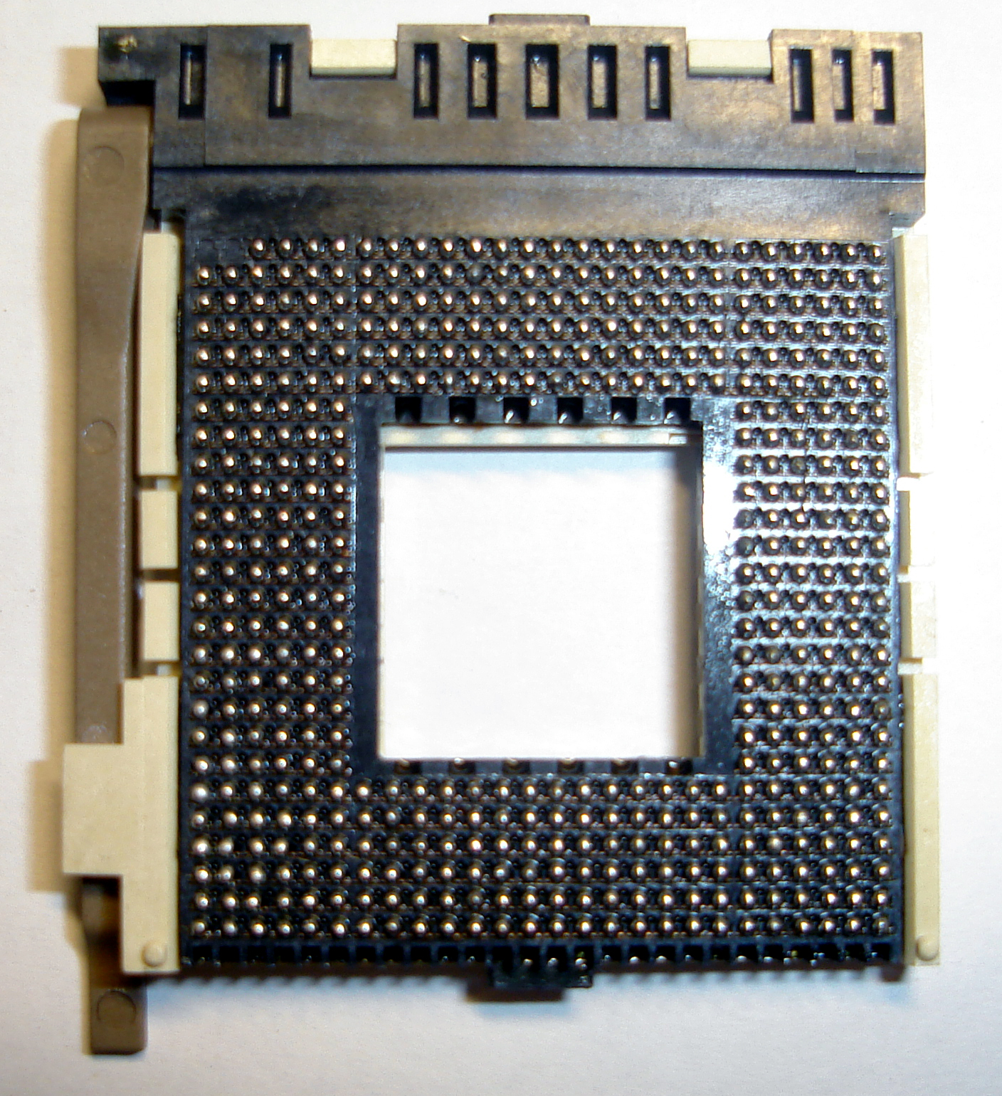

Снятие сокета по технологии описанной мной в статье "Замена мостов ICH5" не проходит. Проблема в том, что в сокете сквозные отверстия с металлизированными проводниками, по которым он "впитывает" припой при нагреве. Впитывается не весь припой. Там, где сокет лежит на пластмассе, шары получаются идеальные, но по мере удаления к противоположному краю они постепенно "впитываются" в сокет. Этот факт натолкнул на мысль, что если также подпереть противоположный край, то сокет снимется нормально (рис.2). С первой попытки был достигнут отличный результат - все шары остались на месте и имели идеальную форму. Для чистоты эксперимента снял еще четыре сокета, результат идеальный. В качестве подложки был использован кусок лезвия от обычного китайского канцелярского ножа. Можно использовать и другие подручные материалы.

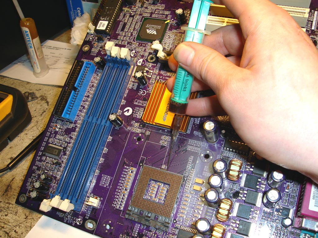

Заливаем флюс под сокет
Греем феном снизу
Греем феном снизу
Снимаем тонкой плоской отверткой крышку сокета (рекомендую сначала потренироваться на трупиках, т.к. первую крышку я сломал). В шприц набираем спиртоканифольного раствора. Одного кубика вполне достаточно. Заливаем шприцем канифоль под сокет так, что бы не осталось сухих мест под ним. Это видно визуально сквозь его отверстия. Особое внимание уделить сокетам с маркировкой "Lotes"- он не стоит на шарах, а практически лежит на плате за счет опор по периметру, вследствие чего флюс под него залить непросто, а вот непропай получить легко, также не любит изгиба платы. Это одни из самых капризных сокетов, встречаются в основном на ASUS'ax. Для прогрева сокета подложка не нужна (т.к. тяжелый съемник отсутствует), более того, есть советы класть на него двухрублевую монету для дополнительного веса, но я так не пробовал. Если вы все-таки хотите заменить сокет, то подпираем его подложкой как на рисунке и читаем дальше.

Снятый Socket 478
Снятый Socket 478

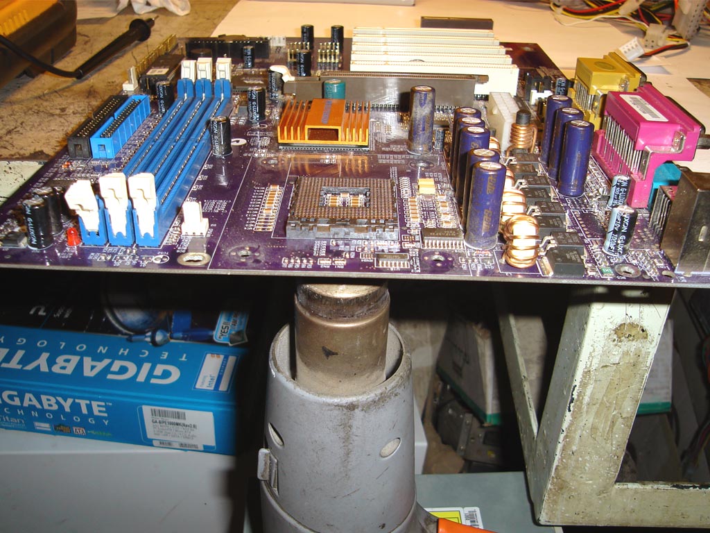

Кладем плату на стол так, чтобы ее район с сокетом выступал за край на достаточное расстояние. Под плату стационарно (ставим фен так, чтобы расстояние от него до платы было примерно сантиметра 2-3. Насадки с фена лучше все снять для большей площади нагрева. Температуру фена я выставляю 350 градусов, хотя при 400 замена происходит быстрее, но текстолит с обратной стороны может поменять цвет.
Момент снятия сокета можно определить по качанию ближайших смд элементов пинцетом или острым щупом с каждой из четырех сторон. Когда все элементы по периметру моста начнут от прикосновения «плавать», уверенным движением поднимаем сокет за съемник как можно строго вертикальнее. Держим на весу секунд пятнадцать, чтобы шары застыли, потом оцениваем работу. На фото снятый сокет со всеми шарами. В увеличенном изображении все шары хорошо видно.
В случае только прогрева сокета, после того как элементы "поплыли", ждем еще секунд 30-60 и выключаем фен. Когда плата остынет, отмываем остатки флюса растворителем и кисточкой. Далее собираем сокет, устанавливаем процессор (можно неисправный) и несколько раз открываем-закрываем сокет для "шлифовки" контактов.

Плата запустилась
Плата запустилась
Вернемся к нашему Elitegroup. Как видим на фото - плата ожила весело помигивая пост-кодами :-). Для профилактики я подпилил кроватку, как описано выше. Удачных Вам ремонтов и не бойтесь экспериментировать.
