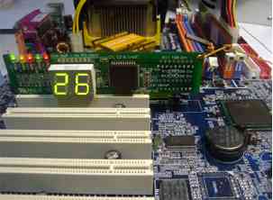

В самом простом случае при неисправном южном мосте POST-индикатор показывает код 25 для Award BIOS и D0-D4 для AMI BIOS.

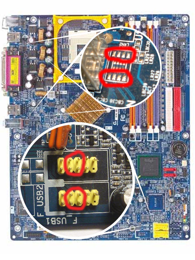

В 99% случаев один и более USB Data выводов коротят на "землю", что легко можно проверить прозвонив их. На фото красным обведены все выводы USB Data для платы Gigabyte 8IPE1000 rev.3.1, которые нужно прозвонить.

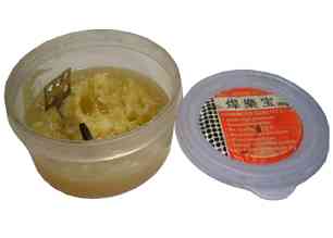

Спиртоканифольный флюс
Раствор
БГА флюс

В шприц набираем спиртоканифольного раствора. Одного кубика вполне достаточно, даже немного остается. Берем плату-донора, и удерживая её под углом 25-35 градусов, с одной!!! (обязательно только с одной стороны во избежание образования воздушных пробок под чипом и последующих «морковок» от «сухого» снятия чипа) стороны заливаем спиртоканифоль, пока она не покажется по краям и с противоположной стороны моста. Кстати, если «морковки» остались, это можно легко исправить, смазав их флюсом и нагрев феном мост (или, что еще лучше паяльной станцией). Устанавливаем съемник на мост. Все, плата готова к снятию чипа.

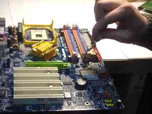

Момент снятия моста я определяю по качанию ближайших смд элементов пинцетом или острым щупом (идеально подходит стоматологический инструмент, называется зонд) с каждой из четырех сторон моста. Когда все элементы по периметру моста начнут от прикосновения «плавать», уверенным движением поднимаем мост за съемник (он, кстати, совсем не нагревается и не обжигает пальцы) как можно строго вертикально (с похмелья лучше не пробовать, проверено :). Держим на весу секунд пятнадцать, чтобы шары застыли, потом оцениваем работу.
