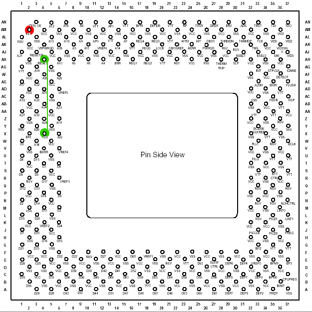

Переделка.
Случай первый, самый простой - переделка PPGA для поддержки FCPGA процессоров Celeron Coppermine 533-1100MHz)
Рис.2. Переделка PPGA в FCPGA.
(Для поддержки Pentium III Coppermine есть некоторые тонкости - см. раздел для "интересующихся" и "продвинутых")
Для того чтоб заработал коппермайн в старой PPGA плате (переходнике) нужно произвести всего два действия - изолировать ножку процессора AM2 (выпаять, выломать и т.п.) и соединить перемычкой ноги X4 и AH4 (припаять перемычку на плату, переходник или аккуратно замотать проволочкой на самом процессоре, что, правда, существенно сложней).

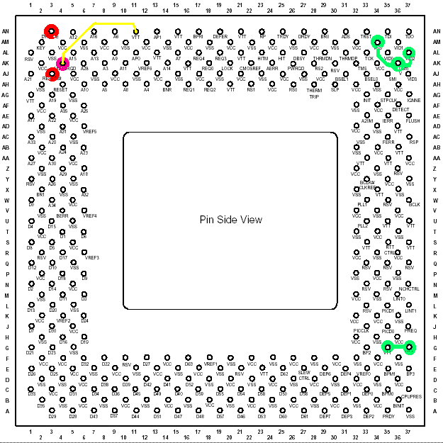

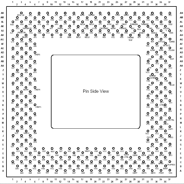

Случай второй, переделка FCPGA-плат/переходников для поддержки FCPGA2-процессоров Celeron и Pentium III на ядре Tualatin.
Рис.3. Переделка FCPGA в FCPGA2.
В данном разделе, рассмотрим самый простой случай из переделки под туалатин - на FCPGA плату/переходник нужно установить именно Tualatin, т.е. потом туда не будут вставляться другие процессоры (например, коппермайны). Если же есть желание получить "универсальный сокет" - см. разделы см. раздел для "интересующихся" и "продвинутых".
Итак, для переделки надо - изолировать ноги AJ3 и AN3 (выпаять из сокета, отломать на процессоре, надеть кембрики и т.п.), закоротить между собой G35 и G37, а также AM34 и AK36/AL37 (см. рис.).
Кроме этих простых действий есть один сложный момент - ножка AK4. Её, с одной стороны, нужно изолировать от сокета, с другой стороны, подать на неё напряжение Vtt (проще - с ближайшей ноги AN11). Тут можно поступить по-разному: аккуратно высверлить контакт AK4 и потом провести туда перемычку от AN11, надеть на AK4 кембрик, вставив в него перемычку от AN11 и т.п. Если не жаль процессора (или ножка уже отломалась;) можно нарисовать дорожку специальным токопроводящим карандашом (или типа того). Тут - дело фантазии каждого, главное - уверенно изолировать AK4 от сокета (т.к. там изначально разведена "земля", т.е. "0"), подав при этом на него нужное напряжение (т.е. там должна быть "1").

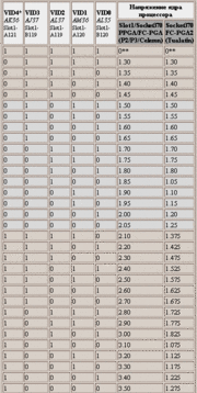

Таблица1. Совмещённая таблица напряжений для процессоров Slot1/Socket370. * - для FCPGA2 это VID25mV ** - в случае единиц на всех "VID-ах" напряжение не выставляется вообще (расценивается как отсутствие процессора) - 0 Volt.

Однако, дабы прекратить этот "беспредел";) Intel поступила по "ломовому" просто: для того, чтоб новые процессоры не работали в старых платах, сигнал сброса (RESET#, X4) был "перемещён" на место AH4, который в старых платах был заземлён. В результате, при установке Coppermine-процессора в PPGA-плату он "зависалв бесконечном ресете". Плюс к этому ножка AM2 стала "ключом" для FCPGA-процессоров, в которых она должна быть "в воздухе" - NotConnected/Reserved, в то время как в PPGA-платах она "сидит на земле" (на неё тоже завели "ресет", аналогично AH4).
Т.е., по большому счёту, для того, чтоб уговорить работать Coppermine-процессор в старой плате нужно всего лишь разобраться с "размножившимися" "ресетами" - X4, мигрировавший в ножку AH4 (которую поэтому и надо соединить - "главным" стал AH4, а в самом процессоре эти ноги не соединены) плюс "обезвредить" совершенно не нужный ресет AM2, подло "коротящий на землю" в PPGA-платах.
Потому способ переделки достаточно прост - изолируем AM2 (обычно выпаевается контакт из сокета) и бросаем перемычку между AH4 и X4.
Что касается питания, то тут тоже всё достаточно просто. За его установку отвечают ножки VID0, VID1, VID2, VID3 и VID4 (последний, вообще-то, помечен как Vss-"земля", чтоб не было возможности выставить напряжение выше 2.05V, однако, как правило, в большинстве PPGA-плат он на ней не "сидит"). Исходя из комбинации сигналов ("0" - земля или "1" - не соединён) на этих ногах блок питания процессора, установленный на плате выставляет нужное напряжение.
Первые платы Slot1/PPGA (с подачи Intel о том, что она не будут делать Slot1/Socket370-процессоров с напряжением Vcc меньше 1.8V) были оснащены БП-CPU, не поддерживающими установку процессоров с питанием ниже 1.8V (т.е. при установке процессора с меньшим Vcc, комбинация на его ножках VID0-VID4 интерпретировалась как 1/1/1/1/1, т.е. в результате выставлялся "0"). Поэтому, чтоб обойти такую проблему придётся "принудительно" установить Vcc>=1.8V. В случае возможности регулировки напряжения (на переходнике/плате) надо просто выставить нужную комбинацию перемычками (см.табл.1). Если такой возможности нет, то тогда придётся это сделать "вручную". Например, если у вас процессор с питанием 1.7V, значит конфигурация "VID-ов" - 0/0/1/1/1, тогда, замкнув VID1 "на землю" (или даже на тот же, уже заземлённый в таком процессоре, VID4 или VID3), получим комбинацию 0/0/1/0/1, что соответствует 1.8V, которое БП-CPU "знает" и правильно выставит. Конечно, в таком случае процессор будет работать на завышенном напряжении, однако, во-первых, многие его (Vcc) всё равно специально повышают ("для разгона"), а, во-вторых, это (больший нагрев) всегда можно побороть с помощью просто более качественного кулера.

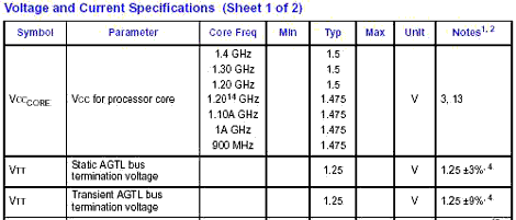

В п.4 чёрным по белому написано, что да, действительно, 1.25V +-9% (а разрабатывать - так, вообще, "с прицелом" на +-3%) и ничего не попишешь. Однако как-то подозрительно смотрятся пустующие колонки Min и Max, да и такое "принципиальное" отличие идёт лишь как примечание (а это читай - лишь рекомендация). Очень уж смахивает на "откорректированный" маркетологами вариант.
И, действительно, всё проясняется, если почитать страницей раньше:

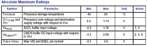

Чётко и ясно (без всяких пустых колонок:), максимум - 1.75V. Вот такие "двойные стандарты".:) Отсюда первый вывод - Vtt=1.5V (т.е. уровень сигналов, такой как в "дотуалатиновских" платах) для туалатинов совершенно безопасен, так как находится существенно ниже возможного максимального значения (а, значит, его можно ещё гнать и гнать:).

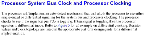

Другое "утверждение" - "новый" способ синхронизации, "новый" сигнал BCLK# (инвертированный BCLK). В AGTL+ используется для синхронизации лишь "один" BCLK (c амплитудой 2.5V), а тут появилась "новая" парочка из противоположных по полярности BCLK/BCLK# (+1.25V и -1.25V) - так называемая дифференциальная синхронизация. Как туманно объясняется такой подход - для более стабильной работы на высоких частотах. Однако всё в тех же первоисточниках чёрным по белому написано:
Т.е. процессор сам определяет, какой способ синхронизации использовать исходя из наличия сигнала BCLK# на ножке Y33. Если он (BCLK#) там присутствует, то тогда процессор переключается в режим дифференциальной синхронизации, если же нет (а там - лишь аналоговое опорное напряжение +1.25V), то переключается в "обычный", старый (single-ended) режим с "одним" стробирующим импульсом. Соответственно, процессор, вставленный в систему, "не знающую" дифференциального тактирования, просто переключится на "обычный" способ синхронизации (т.к. поддерживает оба вида).

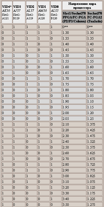

По поводу "более тонкой" технологии, а, соответственно, и более низкого напряжения ядра. В туалатинах, для возможности выставлять напряжение с точностью до 0.025V был задействован уже ставший в PPGA/FCPGA ненужным VID4 (т.к. он использовался лишь при задании напряжения выше 2.05V, а это уже, естественно, перестало быть актуальным). При установке его (VID4) в "1" к "стандартному (т.е. как у "старых" PPGA/FCPGA-процессоров, т.е. VRM 8.4) добавляется 0.025V. Поэтому этот сигнал (ножку) так и назвали - "VID25mV" (см.табл.1).
В случае, если VID4 (VID25mV) равен "0", то такая комбинация ничем не отличается от "старой" (VRM 8.4). Соответственно, просто принудительно закоротив VID25mV "на землю" (для того, чтоб "старый" БП-CPU случайно не выставил исходя из единицы на VID4 гигантское напряжение, так, например, у туалатина с Vcc=1.475V, комбинация = 1/1/1/0/0, что соответствует 2.3V для "старого" VRM 8.4), мы благополучно решим эту проблему, т.е. получим "правильное" напряжение с округлением до 0.5V в меньшую сторону. А при желании, опять же, с "точностью" в 0.5V, всегда можно выставить нужное напряжение "вручную".

"Как всегда";), обе эти ножки (AN3 - DYN_OE и AK4 - VttPWRGD) в PPGA/FCPGA являются "землями". Поэтому их обеих нужно изолировать при переделке. Плюс сложность заключается в том, что на AK4 (VttPWRGD) кроме изолирования от земли придётся подать "1" (Vtt), т.к. иначе там получается нестабильная единица (точнее, там вообще не единица, а "бесконечное сопротивление"), что особенно проявляется при резком возрастании нагрузки на процессор. Это, как говорилось выше, составит некоторую (точнее - самую главную) сложность при переделке "под туалатин", однако обязательно для стабильной работы.

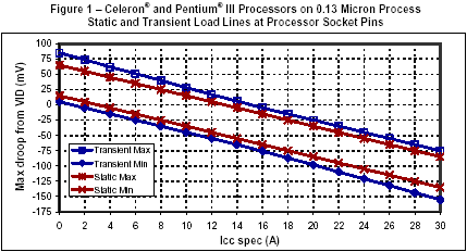

В конце - о распространённом заблуждении - "принципиальном" отличии VRM 8.5, который "умеет" понижать питание с ростом тока потребления. Этот смешной вывод был сделан из появившейся в документации на VRM 8.5 таблицы:
На самом деле, конечно, всё банально - график представляет собой лишь "стандартизацию" того, что и так всегда присутствует в любом БП - снижение выходного напряжения при возрастании тока нагрузки. Говоря утрированно, он требует, чтоб выходное напряжение изменялось не более, чем на ~0.15V во всём диапазоне изменения тока потребления процессора (в 8.4 были точно такие же "рамки", только не были расписаны точные значения по всему диапазону изменения тока).
