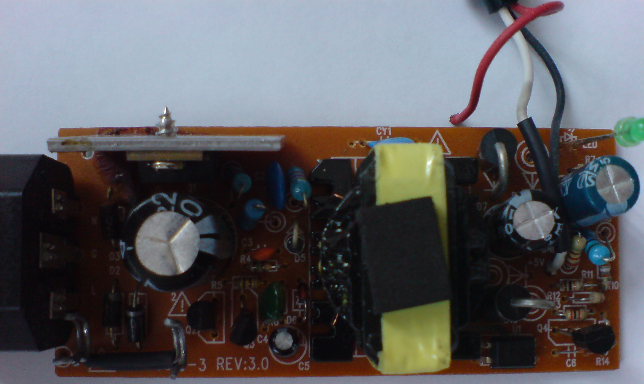

Сгорела высоковольтная часть:
1 диод в мосте,полевик irf2n60 - замкнуло на кз, резистор в обвязке 0.22 Ом ушел в бесконечность, 2 транзистора 9014 и 9015
замкнуло на КЗ. Все заменил на заведомо исправное, полевика такого же не оказалось - поставил BUZ80AFI.
Запускаю блок через 100Вт лампу, блок включается на 1-5 секунд (загорается светодиод) и уходит на кз - лампа начинает светить на
полную. При этом слышен тихий щелчек, полевик хорошо нагревается, слышен характерный гул в трансформаторе. Трансформатор звонится как живой. Схемы
нет, маркировка на резисторах невнятная, определить что они собой являют не представляется возможным (думаю в резисторах гдето
собака зарыта). Схемы в инете совсем нет, маркировка на плате YH-3018-3 REV:3.0. Подскажите куда дальше смотреть! Может у кого есть
схема, или такойже БП. Фото прилагаю.

С5 заменили ?

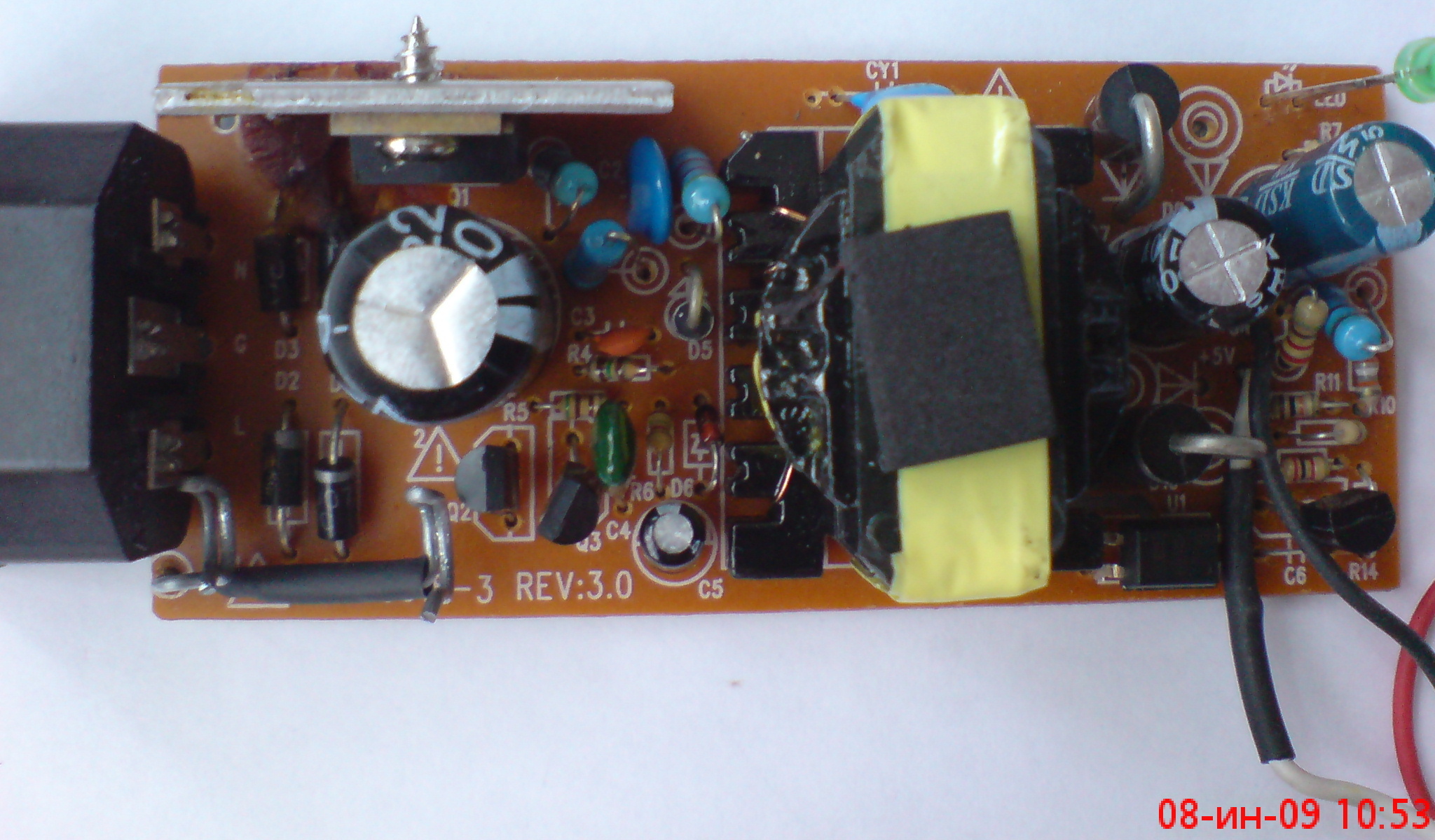

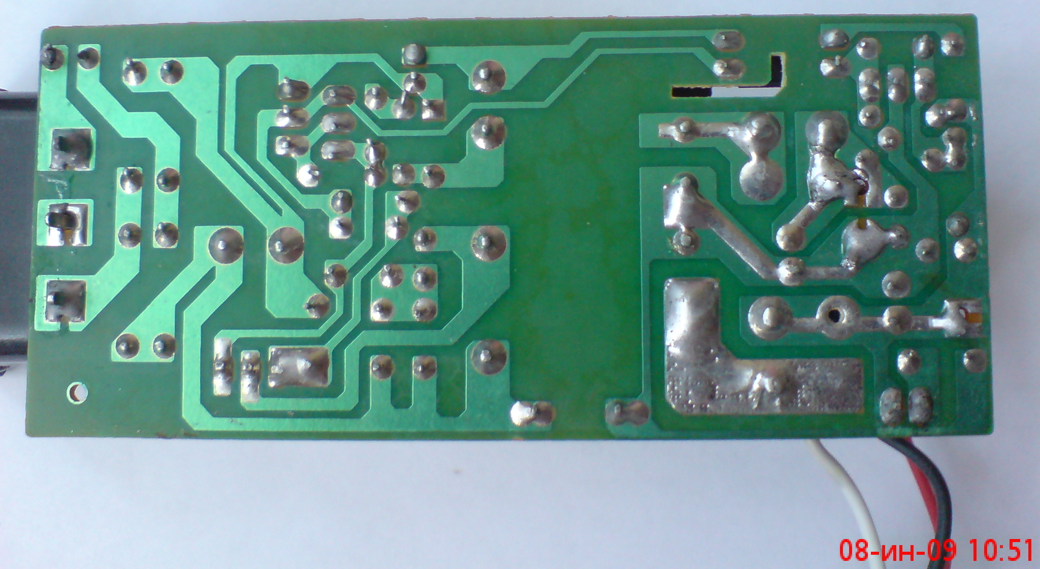

Ещё б парочку хороших фоток (и с обратной стороны тоже) и можно было схемку нарисовать. Очень удобный способ, по фотам реверсинжениринговать.
Это как? Тестером, что-ли? Такой способ проверки трансформатора, мягко говоря, неудачен...
В схемах с полевиками частенько трансформатор умирает.

Заменил кондер С5 (4.7мкФ*50В), заменил оптопару ( стояла BO814 заменил на 817B). БП начал работать стабильно, выходные напряжения в норме. Полевой транзистор нагревается за 10 сегунд до градусов 100. Куда дальше смотреть? раньше стоял IRF2N60 в цепи source которого стоял резистор на 0.22 ома, сейчас же стоит BUZ80AFI.
17 лет 7 месяцев назад
Ну, раз на выходе нет короткого, то есть подозрение на трансформатор.
А сейчас, что, не стоит ?
Параллельно С5 повесьте керамику на 0,1мкф

Нашел 02N60, выдрал из БП Navi 400W. Поставил... Ничего не греется, выходные напряжения в норме. Появился свист))
Замена кондера в цепи фильтра по питанию после диодного моста решила проблему.
Тема закрыта.
Всем спасибо за помощь!

Yarun, если есть опыт и желание нарисовать принципиальную схему - фоток могу наделать и выложить ;)
Для начала:
17 лет 5 месяцев назад
А зачем ? Схема похожа на большинство дежурок от БП АТХ. Дефект тоже известен - высохший С5 и как результат пробитый ключевой транзистор Q1. Возможно и Q2, Q3. Может еще парочка резисторов и конденсаторов.
