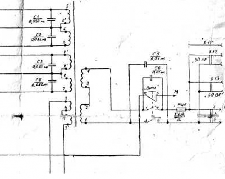

привет,на аппарате была выворочена кнопка включения,сам усилитель полностью исправен,включение питания организовано кнопкой пкн41-1-2 ( http://s44.radikal.ru/i105/1108/6a/38bae8f3ec5d.jpg ) и есть фото со схемы усилителя http://s40.radikal.ru/i090/1108/5c/ae7fcc5c806a.jpg помогите если кто знает как расположить проводки на новой кнопке(и нужна ли именно 6 контактная кнопка или можно обойтись 4х ??),все 6 контактов были заняты,после раскурочивания кнопки осталось в воздухе две пары контактов каждая между собой обьеденення керамическим конденсатором и одна пара контактов прямо со штырьками без конденсатора,фото в интернете не нашел

по схеме я не понимаю что должно с чем звонится,сетевые 2 провода я нашел а остальные 4 куда идут?на розетку в тот момент когда кнопка нажата должен быть контакт?почему на схеме керам.конденсаторы обьеденены между собой на схеме,а насамом деле они вообще на разных контактах,я непонимаю этой х..и советской

https://rom.by/files/pic1_0.png
А так понятнее?
PS: У вас схема подрезана, видимо кто то ее составлял из кусков.

DrOldman,спасибо! кое что проясняет но всеравно непонемаю про 3-ю группу контактов,на рисунке ее нету,на кнопке все 6 контактов были задействованы,а тут 4 ,че за стрелочка с буквой М на схеме куда она идет,в чем смысл этого контакта,насчет фото схемы,в интернете много перерыл,той что вы выложили небыло

5-2 контакты замкнуты когда усилитель выключен, замкнуты на корпус, предположу что это защита такая. Схема тоже не из лучших.

Контакты 2-5 при замыкании разряжают конденсатор в схеме защиты, который при включении усилителя обеспечивает задержку подключения АС. Контакты 2-5 средние (по длине корпуса), остальные - сетевые, вызваниваются на первичку транса.

DrOldman,Atill, спасибо,Atill непонятно зачем тогда реле нужно
Atill
15 лет 3 месяца назад
Оно-то как раз и подключает колонки. Управляется транзисторным ключом, в цепи базы которого и стоит тот конденсатор.
