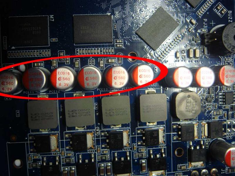

Доброго времени суток. Прошу у вас помощи, потому как у самого опыта нет.
История следующая: в один прекрасный день экран монитора погас и после этого карта перестала определяться материнской платой. Поискав в интернете информацию замерил сопротивление на конденсаторах, мультимерт показал 0,1. Такое значение было на 6 конденсаторах. Пробовал прозванивать, все 6 звонятся. На других сопротивление есть, и они не звонятся. Правильно ли я понял, что вышли из строя сразу 6 конденсаторов? Что могло стать причиной? Где искать еще? И как поменять эти конденсаторы? Из маркировки я понял лишь то, что они на 6,3V… помогите, пожалуйста.
Конденсаторы тут ни при чем, (насколько я понял, это сторона рядом с дополнительным питанием) смотри по к входу дополнительного питания... и еще, сразу проверь БП.

Да-да, сторона с дополнительным питанием. На предмет чего проверять БП? (и как..?) И… разве должны конденсаторы звониться на короткое?
У БП проверь 6-ти пиновый разъем PCI-E(напряжения). И еще вопрос- ты кондеры на КЗ проверял выпаивая их? Если нет, то скорей всего виноваты в этом не они, а ГП(может сгореть :-( или после нагрузки спаялись пара-тройка шариков) или мосфеты(или что там, по фотке не видно), те которые перед дросселями стоят.

прошу прощения.. а дроссели.. это здесь где? нет, не выпаивал, но ведут себя так исключительно эти 6... Блок питания проверял, все в пределах нормы и отклонения +/- 0,1 в.
Дроссели здесь это квадратные штуковины, которые стоят ниже конденсаторов по фотографии.

спасибо.. и еще вопрос.. а как понять маркировку на конденсаторах? и можно ли поставить вместо этих, если после выпайки и прозвона окажется, что они все же пробиты, конденсаторы того же напряжения, но бОльшей ёмкости? (не на 560, а на 1000?) [а то таких конденсаторов не нашел...]

Вместо полимерных обычные электролиты я бы не ставил. И вообще, выход из строя конденсатора без внешних проявлений, а уж тем более КЗ - маловероятное явление.
Проверьте транзисторы преобразователя (как - почитайте в учебнике по ремонту мат.плат), а то залечите зверька вусмерть... Или, если важен результат, а не процесс - несите к специалисту или в гарантию (при ее наличии).
