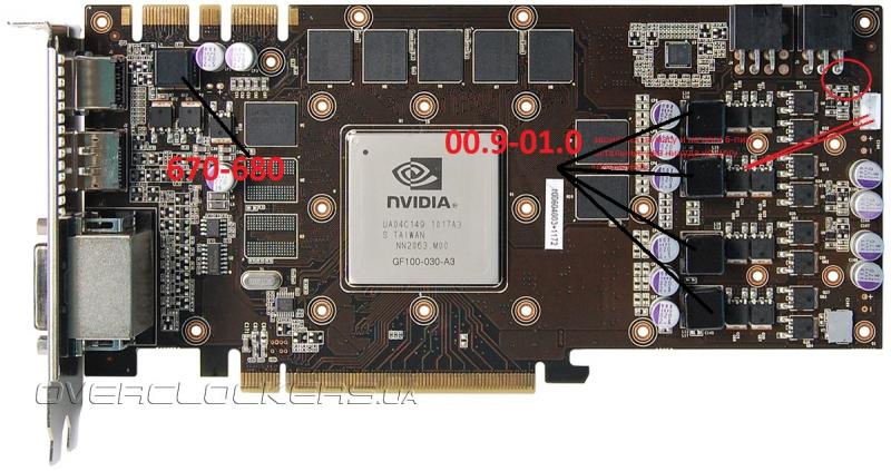

пыхнуло питание пошли искры,сначало я разоединил слои на фото но радость была недолгой теперь видно выгорела дорожка так как прогорела насквозь....
если запускаю с одним штекером левым на фото карта вобще молчит с правым карта не откликаеться кулеры шумят на 100%...

замерял напряжение на EN как включаешь комп до определения карты показывает 026 после пиканий матери 023-022,диапазон на 2.
сопротивление там же 10.36 диапазон стоял на 20к.
на дроселях напряжение на всех ногах 0.14 а сопротивление диапазон 200,прыгает от 00.9-01.0

Что и следовало ожидать. Нет у шима разрешения на работу. На EN низкий уровень сигнала. Чтобы его поднять, как я и писал выше, нужно отсоединить от EN все управляющие внешние схемы. Подключены они к ноге EN скорее всего через транзисторы трехногие мелкие. Вызванивайте и отпаивайте их, включайте и замеряйте напряжение на EN. Но будте готовы, что когда шим заработает и появятся напряжения, фейерверк может повториться где-то еще на карточке, если что-то закорочено.
Сопротивление на ноге EN измерять ни к чему.
Как замеряли сопротивление на дросселях? Для измерения сопротивления карточку нужно отключить. Черным щупом докасаетесь до планки крепления видюхи, красным к одной из ног дросселя. Сначала соедините два щупа в режиме измерения сопротивления в диапазоне 200 Ом и посмотрите показания. Вот сколько он показывает при этом - это внутренняя погрешность прибора, и ее нужно вычитать из замеров сопротивления, чтобы получить реальные показания.
Если измеряли сопротивление как я написал, то получается сопротивление питания гпу в норме, а вот на дросселе преобразователя питания памяти должно быть больше Ом. Отметьте на фото на каких дросселях измеряли сопротивление и его значения там же укажите.
Скорее всего Вы измерили сопротивление только на дросселях, которые находятся под разъемами доп.питания - это все дроссели фаз питания процессора, преобразователь питания памяти находится рядом с планкой крепления платы, измерте сопротивление и на нем.

мерял сопротивление я как раз как вы написали,и правда дросель одиночный и не заметил возле крепления, а погрешность как узнать,она прыгает на месте не стоит а вот если долго подержать 00.4-00.3.

еще вопрос если я допустим выпаю что связано с EN и она заведеться не будет ли она как пороховая бочка того и гляди что потянет за собой материнку:-?может всетаки пробовать как то детект изобразить....
и еще напряжение мерял на EN иголкой но правда не припаянной а туго скрученной изолентой к щупу,может быть погрешность небольшая?

Вот куда звонится EN. Отпаивайте этот транзистор и проверяйте будет ли напруга на EN.

отпаял на EN звониться 1.98-2.00 диапазон 20.....она также не находит карту длинный три коротких,но попозже чуток еще один сигнал но монитор не включаеться гп становиться теплый.....

Проверь есть ли +12 в на стоках мосфетов верхних плеч фаз питания процессора, а то мало ли там тишина. Надо будет проводком толстым напрямую его туда подать.
