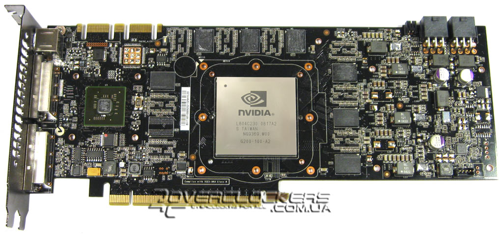

Есть видеокарта GTX260 подарил друг говорит не работает. Есть только плата охлажгения нету.
Я включил без охлаждения нечего не греетя питание нет на гпу и на память сопративление памяти примерно 500ом сопративление ГПУ 0 ом Т.Е. короткое замыкание?
не определяется в системе совсем Т.Е. грузится с интегриованнои
сопративление измерил на дроселях отнасительно земли
Я измерил сопративление на контактах PCI-E на дарожках которые идут в гпу и везге примерно 500 ом
были сколоты 2 керамических конденсаторов возле слота PCI-E я припаял но на всяки цлучаи карту поставил в Х8 слот картинка не изменилось
ну есть идеи?
сколотых элементов нет
ну дальше скажите что где мерить

картачка точно такая
http://www.overclockers.ua/video/zotac-geforce-gtx-260-amp2/all/
http://www.overclockers.ua/video/zotac-geforce-gtx-260-amp2/zotac-geforce-gtx-260-amp2-10-big.jpg

HomerJ
12 лет 4 месяца назад
Для этой видеокарты нормальное сопротивление 0.8 Ом. Проверте так ли у вас?
Да сопративление шупов 0.2 ом и показывает 0.9-1.0 ом Т.Е. 0.7-0.8

PhotoMeD
Вольтеровские питальники не заводятся с мёртвыми процами.
но сопративление же по моему в норме
Нормальное сопротивление по питанию не означает,что гпу жив,хватает и других "линий",по которым он может сдохнуть...

HomerJ
Измерте сопротивление памяти, питателя PCI-E и детекторов подключение дополнительных питателей.
Реболл нвидам непомогает.
HD4870 отремонтировал бил сколот резистор в одном из фаз питания
GTX260 никак не смог отремонтировать
система питания не хочет запускаться никак
сколотых елементов больше не обнаружил кроме сколотых керамических конденсаторов но без них и должно было запуститься система питания видеочипа

питание на контакtax 5 и 26 микросхемы VT1165M 0.65вольт а сдесь должно быть 3.3 волтьта то есть это питание микросхемы короче в даташите написано так "VDD (Pins 5, 26): 3.3V power" страница 9 https://rom.by/files/vt1165m_0.pdf
измерил питание на PCI-E и всё в норме то есть 3.3 и 12В присуцствует и внорме
что дальше делать? /images/koloboks/help.gif
Я подключил две 6 пинових коннекторов и подал 3.3 вольта на микросхеме
загорелась светодиод зеленого цвета номер DS2 начал чип nvio греться так как в нормальном рабочем состаянии должен греться
на ГПУ и память 0.2 вольта
нечего не греется из микросхем
ну где находится неисправность я н понял может у вас есть идеи?
что где мерить ешё?
или проста снять дросели то есть разединить систему питания и видеопроцессор и подать питание с другои карты которы бует без гпу для проверки жив ли видеочип /images/koloboks/blush.gif

HomerJ
12 лет 3 месяца назад
Я вам выше уже писал
питателя PCI-E и детекторов подключение дополнительных питателей(средний пин)
