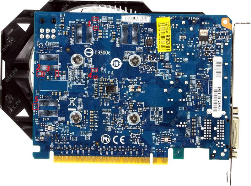

Здравствуйте еще раз!
Не знаю насколько это реально, помогите, пожалуйста, определить номиналы сбитых 5 SMD конденсаторов и резисторов, буду рад любой помощи, даже если будут хотя бы приблизительные варианты или несколько вариантов! Картинку с никса прилагаю, во вложении картинка побольше
1 - С572
2 - С505
3 - С510
4 - R545
5 - R502
https://rom.by/files/750.jpg
ну или на яндекс.диске https://yadi.sk/i/B0rhE7L_3E6Ry3

[OFF]C572 и C510 - могу нагадать что-нибудь аля 1-4,7 мкФ. Найти соседние конденсаторы в тех же цепях и измерить - достаточно просто.
C505 - могу нагадать что-нибудь аля 0,1 мкФ. Аналогично - можно найти и измерить соседей.
Резисторы - отслеживать схему включения и слегка думать.[/OFF]

В схемотехнике не силен от слова совсем, попробую логикой.
С572 скорее всего совпадает по номиналу с С511?
С510 - С643?
С505 - С648?
R502 - R501? (терзают смутные сомнения)
Ну а R545 для меня нерешимая задача...
Конденсаторы обязательно необходимо выпаивать перед измерением?
9 лет 9 месяцев назад
[OFF]По конденсаторам - да, соседи подходящие.
По резисторам - если бы мне хотелось гадать по поводу резисторов по облакам/кофейной гуще/итд, то я бы погадал выше :). Хотите гадать без данных - гадайте самостоятельно.
Выпаивание перед измерением - да, необходимо.[/OFF]

4 - 40 om,
5 - 1kom,
измерял на плате

Спасибо, maco, за консультацию! FOXX, выручил, спасибо и тебе!/images/smiles/eusa_clap.gif
