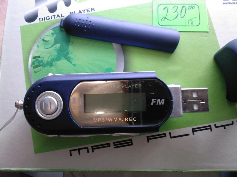

В общем обнпружено 3 таких устройства, есть интерес их поднять.
Первый заикается при воспроизведении, второй просто не включается, компом не видится (Мёртвый), Третьий повисает при включении (Starting... и всё).
Для начала было бы не плохо их опознать, может кто с таким сталкивался?

В дополнение: КОды оборудования: USB\Vid_10d6&Pid_1101&Rev_0100, с девайсом есть установочный диск, Интерфейсик такого рода:
На диске есть даже прошивальщик, но прошивок нету.
МОжет кто чем подсобит? Был бы очень благодарен

Сейчас мучаю плеер, который не хочет запускаться: если его в таком состоянии (starting....) включить в комп, он находится в режиме USB 2.0 (FS) ADFU Device (с батарейкой). Ежели вытащить батарейку и подключать его к компу, то примерно 2 раза с трёх он нормально запускается, виден диск, на него нормально копируются файлы, если вставить батарейку, то плеер продолжает работать, играет музыку и тд. После этого с батарейкой и выключается и включается нормально (пять раз из пяти), но только стоит её вытащить и воткнуть заново - плеер опять не работает (starting...), при подключении к компу опять находится как USB 2.0 (FS) ADFU Device...

Надписи есть какие-нибудь?
Ros
17 лет 3 месяца назад
На плате должен быть номер платы, на экранчике (обычно на шлейфе) номер экранчика по этим данным, а также по названию контроллера из плеера нужно найти прошивку и зашить в ADFU режиме. У самого валяется два таких, прошивки именно под них в нете нету.

Значит первый, который почти живой. 512Мб с FM. На платке написано: YSB16124V1.03 2006-09-22 SZP, на экранчике ничего. Используя гугл ничего не нашёл кроме призывов о помощи с подобным устройством. На сайте s1 так ничего и не понял и не нашёл :( Вообще честно фиг пойми что там. На самом плеере (как я понял) контроллер стандартный китайский (уже собрал, не скажу точно какой). Девайс теперь перешёл в режим активного мороза. Тепперь стартинг практически постоянно. Пару раз ещё после этого запускался, первый раз после прогрева микросхемы памяти (стоит Hynix), второй раз - после прогрева контроллера. Как оказалось позже - чистое совпадение. после этого так и осталось стартинг... При включении девайс поедает по току около 150ма 150 мА, потом (когда очевидно виснет) - 40ма 40 мА. Померить ток в состоянии когда он запускается просто неполучилось - такого счастья более не настало.
Честно говоря - прошивку просто не знаю какую подобрать и откуда. на с1 сайте так ничего и не понял, если кому не жалко время, прошу помочь :)
Второй девайс - 1Гиг с FM. Плеер вкорне отличается от того что я видел (за сегодня) и читал. Выполнен он даже по железу вообще не так как его 512 собрат, который тоже на руках. Макреровки платы нет (не нашёл, всю обкрутил). На наклейке красуется следущее: 1GFM S/N: SW1GFM0709003488. Контроллер тут:
ALi DRA
M5661P B1
0645 TG05
Y626816000GA
На шлейфе экранчика: USF-211. Этот пациент кажется вообще плох. Потребляет он 0,2Ма 0,2 мА в любом состоянии. То есть вообще ничего. То есть очевидно он вообще труп. На плеере есть ещё даже наклейка на экране. Можно сделать вывод, что устройство изначально мертво. Выкинуть на помойку - рука не поднимаеться и не поднимиться :)
