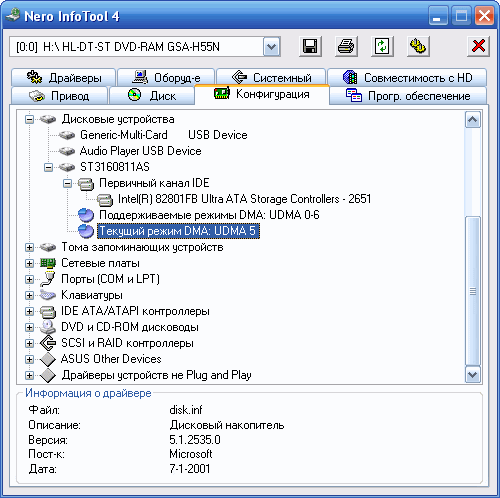

Огласите режим работы диска - DMA -PIO...
faric
16 лет 5 месяцев назад
шлейф поменял первым же делом перед тем как писать на форуме - результата не дало.
https://rom.by/files/mode_info.gif
