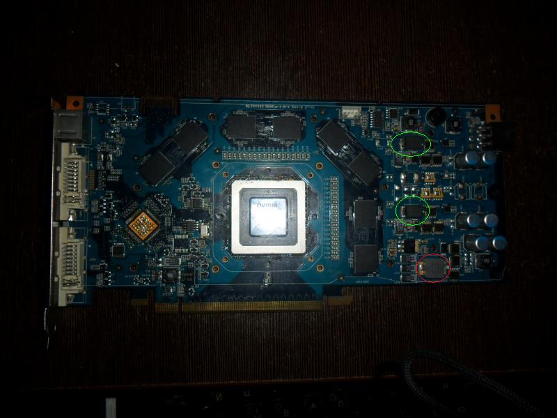

добрый день.Есть видяха Point of View 8800 512 мб.система с ней грузится,но нет изображения черный экран,пробывал прогревать но никакого результата.вот думаю может дело в системе питания?Подскажите что в первую очередь проверять?какое напряжение должно быть на памяти и на gpu?и где имено его там померять?
для начала сопротивление GPU, памяти, прошивка...
на дросселях.

Не плохо ещё огласить сопротивление по RGB. Если оно в порядке и напряжения на ГП и памяти присутствуют, то можно попробовать присмотреться к буферам вывода.

на одном из дроселей 3.3 v на остальных или 12 v или полный ноль

А можно увидеть фото этого зверя чтоб сказать вам где мерять сопротивление и напряжения.

вот фото этого зверька

здесь получше фотка

https://rom.by/files/8800_2.jpg
Красным указан дросель питания памяти, зелеными дросели питания ГПУ. Необходимо произвести замеры сопротивления ГПУ и памяти относительно земли(корпуса).

питания нет никакого,сопротивление gpu 08- 1 ом.памяти 0. Я так понял сопротивление мерять там же где и питание. Ребята видяху на свалку?

Отпаять дросселя, замерить сопротивление ещё раз.

отпаял дроселя на памяти короткое замыкание.
