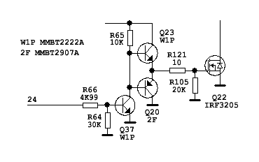

при замене мосфетов ирф 3203 на 3205 (3203 в одном плече вылетели) при включении упса все светодиоды по очереди моргают потом красный и какой то странный рык ( из транса мб.) и все вырубаеться прошу помощи

compaund
12 лет 11 месяцев назад
А почему бы Вам не проверить цепь затворов?

compaund
Сигналы, вырабатываемые микроконтроллером, попадают на затворы транзисторов через предварительные каскады - двухтактные эмитернные повторители или одиночные транзисторы, или и то и другое. В качестве примера привожу кусочек схемы Poweragent 400 600 800, выходной каскад которого на полевых транзисторах по мостовой схеме.
Сигнал с 24 вывода процессора поступает на двухкаскадный усилитель. Первый каскад на транзисторе Q37, второй представляет собой двутактный эмиттерный повторитель на транзисторах разной проводимости Q23, Q20, с выхода которого, сигнал через резистор R121 10 Ом попадает на затвор транзистора Q22. Вы отслеживаете по своей плате цепь и проверяете каждую детальку.

uslik691 (не проверено)
12 лет 1 месяц назад
Такой же УПС, после замены 4х3203 на IRF3205 в одном плече пытается стартовать, гудит транс и ИБП отключается. Помогла замена элементов N205 и P203(кажется линейные стабилизаторы). Теперь работает нормально.
