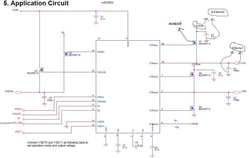

Типовая болячка на siml (simpl)- это транзистор и диод в питании памяти... Огласите напруги.
Akmedoc
16 лет 7 месяцев назад
Напруга на питании памяти = 0!
Rom
Если б он был живой, напряжение присутствовало бы- сообщите замеры на выводах транзистора.
Akmedoc
Выпаял транзистор. Суждения были действительно поспешны. Сейчас заменил на другой.
Akmedoc
Убитый диод найти не удается.
Куда стоит обратить внимание. Запускать пока не рискую.
Rom
Что на что заменили- огласите.
