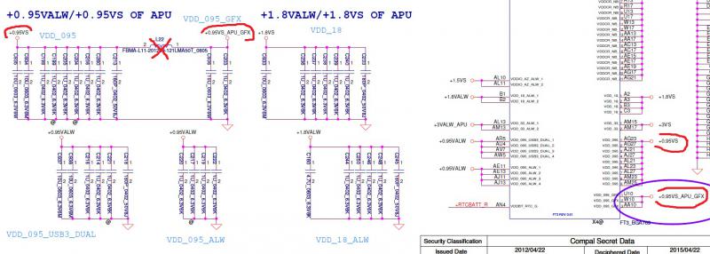

Нашел кз по цепи питания 0.95VS на материнской плате compal LA-9912P(ноутбук Lenovo G505):
https://rom.by/files/1_348.jpg

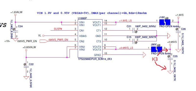

Выпаял TPS22966DPUR - кз осталось. Выпаял L22 - кз пропало в цепи +0.95VS_APU_GFX, но осталось в цепи 0.95VS:
https://rom.by/files/2_258.jpg

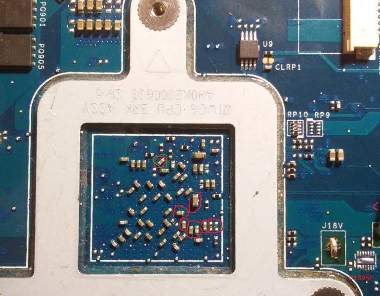

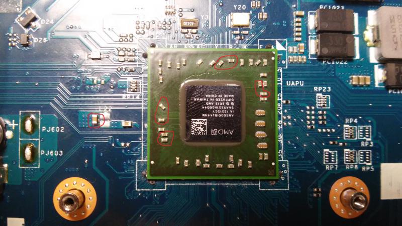

Подключал лбп: выставлял 0.9 вольта, 4.5 ампера(больше побоялся давать). Очень долго ждал, ничего не нагрелось, нашел все конденсаторы в этой цепи, общупал их, все холодные, процессор AMD am5000ibj44hm тоже холодный, ждал долго, думал что хоть где-то что-нибудь нагреется, ничего, все холодное. Какой вывод можно сделать? Следующий шаг снимать процессор?
Конденсаторы обвел:
https://rom.by/files/20170417_205715_.jpg
https://rom.by/files/20170421_220902_.jpg
Провода от ЛБП тоже щупали? Они наверное не толще 20 SWG и длиной с пол метра :-).

Провода от ЛБП тоже щупали? Они наверное не толще 20 SWG и длиной с пол метра :).
Провода чуть теплые были, длиной 1 метр, диаметром 1мм, падало на них может 0.1-0.2 вольта
AVX
9 лет 7 месяцев назад
Так "может" 0,1-0,2 или измерили так? Не может энергия уйти в никуда. Я делаю провода не более 20см, и потолще раза в 2-3. Возможен конечно вариант, когда греется что-то массивное, и этих 4Вт тепла маловато чтобы пальцем определить. Поискать ещё перемычки по этой цепи, может быть где-то точнее можно будет локализовать.
igils
Снимите же, наконец, процессор. И все станет ясно.
Понял я наконец к чему вы клоните, имеете ввиду все рассеялось на проводах, так как сопротивление проводов больше чем сопротивление проблемной цепи на плате. Попробую конские провода.
Опыта у меня мало в этом. По вашему опыту если кз в процессоре, нагреется ли он этим методом с ЛБП?
Все что осталось это убрать капельку припоя "J95V"(на моей первой картинке)
Уже почти готов это сделать)
