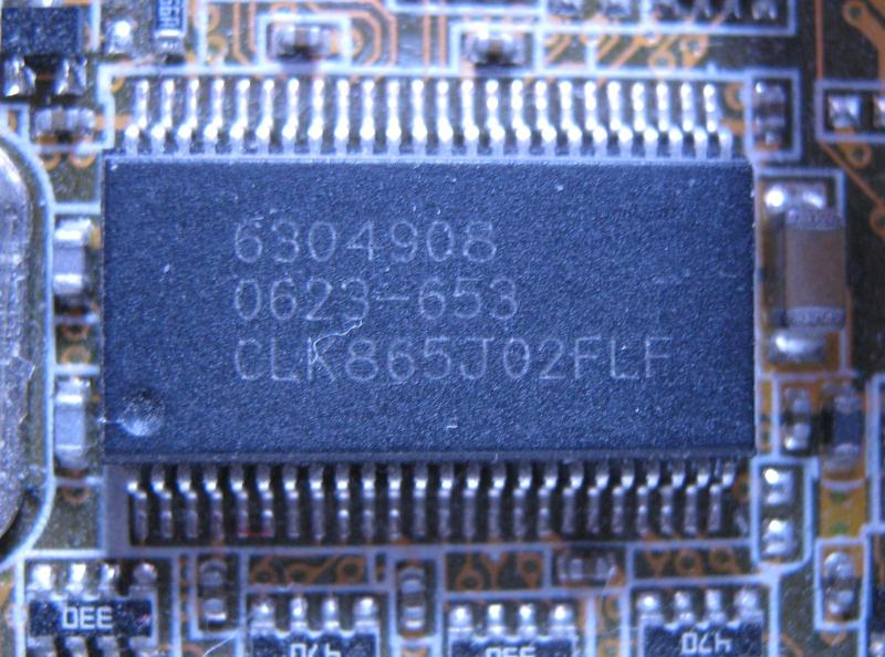

разыскивается информация ( название , даташит)
на эту микросхему
6304908
0623-653
CLK865J02FLF
клок генератор с возможно ограниченными возможностями по установке делителей
(плата не всегда корректно устанавливает частоты памяти)
на китайском торговом сайте по нижней строке (CLK865J02FLF )нашлось предложение-
заявлено, что производитель-всё тот же Integrated Circuit Systems (ICS)
http://www.icst.com/
Root
17 лет 8 месяцев назад
Производитель действительно ICS, но даташит фиг найдете - по-видимому спец. заказ.
Реально же инфу смотрите на типовые клок-генераторы под 865-й чипсет - у интела есть стандарты по этому вопросу, которым следует большинство производителей генераторов...
думаю, что скорее это не баг клокера, а неисправность платы, т.к. на 865-м ацуце набор настроек весьма приличный + плавная подстройка...
