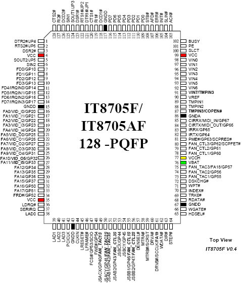

А вообще, перед тем как мульт скинуть, я бы прозвонил все ножки на массу и сверился с даташитом (это займёт примерно 5-10 сек.), а после снятия проверил коротящие (ну ессна не массовые по природе, а сигнальные и питающие)... Например у M789CG, на которой тоже _05 стоит, убийство по стендбаю помимо мульта уносит и юг, что легко проверяется таким вот макаром...

makarog, специально для Вас:
https://rom.by/files/05.PNG
Тестер в режим звуковой прозвонки. Чёрный на рубашку задних разъёмов или в ближайшую дыру крепежа (на GND короче). Красным бежим по выводам как трещёткой и считаем сколько раз пикнет (нормально 1-38=1 раз, 39-64=1 раз, 65-102=2 раза, 103-128=1 раз). Совершенно не парясь можно отличить 2-3 писка от одного. Далее просто находится "лишний" писк и записывается номер вывода или на распечатанной этой картинке отмечается. Время указано вполне предостаточное. Сами пробуйте и засекайте. Такой блиц-проверки вполне достаточно, чтобы убедиться в точной гибели мульта и/или моста, но ессна эта процедура никак не даст вердикт об исправности этих чипов...
