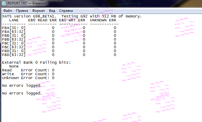

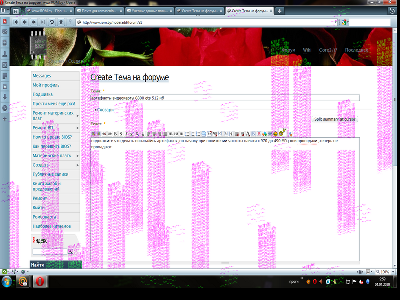

подскажите что делать посыпались артефакты ,по началу при понижении частоты памяти с 970 до 490 МГц они проподали ,теперь не пропадают

Запустите тест памяти к примеру МАТS и проанализируйте файл отчета.Паяльное оборудование есть ?

скачал MATS но он не запускается у меня 7-ка 64 бит, что есть еще

romasenin
15 лет 12 месяцев назад
ето что так Пуск - выполнить - cmd.exe потом к примеру C:\Users\RoM\Desktop\mats.exe если так то не получается
MaxAce
Нет, нужна загрузочная дискетка, CD-диск или USB-Flash с DOS. Кое-что есть здесь
Руководство по созданию загрузочной USB-Flash drive
MATS записать на созданный загрузочный носитель, загрузить компьютер с него в DOS и запустить MATS.
Результаты тестирования будут в файле report.txt

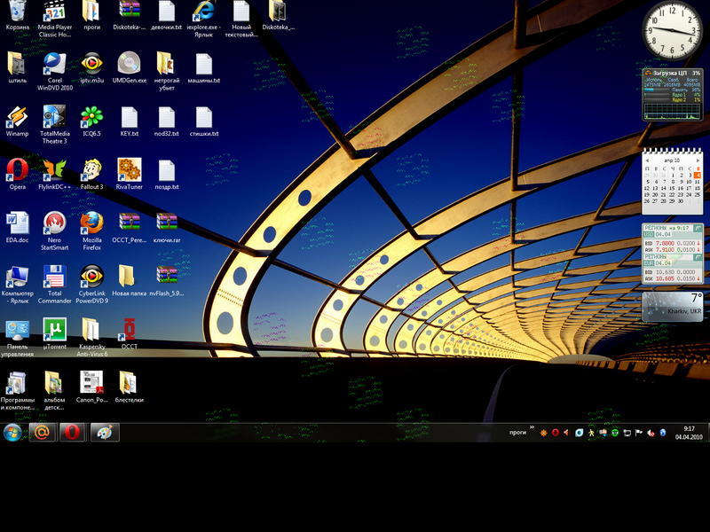

Если артефакты есть при начальной загрузке (например при входе в BIOS), то большая вероятность отвала GPU или какого либо корпуса памяти, лечится спирто-канифольным флюсом и феном, для памяти достаточно термовоздушной паяльной станции.
romasenin
артефактов в биосе не наблюдается ,удалив все дрова NVIDIA артефактов вообще почти невидно но при установке драйверов разных версий они снова появляются. а без дров не кино не посмотриш ,не поиграеш.
romasenin
сделал тест программой MATS из под DOS без установленых драйверов вот отчет
вроде все норм ,или нет ?
щас с дровами попробую.
