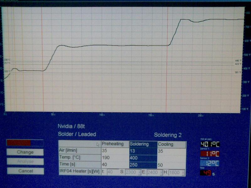

Пробовал прогреть север (мало ли, может отвал) и снова непонятка.
Шары даже и не думают плавится/images/koloboks/dash2.gif
Не плавятся
Увеличить
Все равно не плавятся, попахивает текстолитом./images/koloboks/rake.gif
60 секунд, не плавится
Увеличить
Это нормально, чтобы припой при такой температуре не поддавался?
Olgert
16 лет 9 месяцев назад
Так, ну точно, попугаи, во первых как осуществляется контроль преднагрева, тип датчика?, более чем уверен меряется тепрература потока, которая ничего общего с температурой платы не имеет, далее размер низа? Далее ГДЕ мерится температура верха, опятьже поток, ЧТО ЭТО ЗА ЧУДО СТАНОК, ни разу не видел станков дороже 10 килобаксов без контроля температуры поверхности, а ежели дать поверхности 400!!!! градусов, получим уголь.
