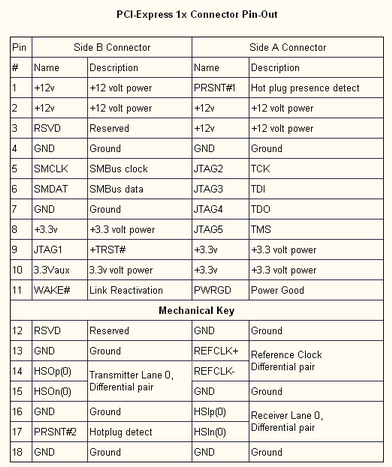

pci-e 1x
16 лет 2 месяца назад
[off]Дык линии интерфейса PCI-E не используются :). А вот соединение с аудиокодеком не укладывается в стандартную распиновку PCI-E x1.
Т.е. было бы неплохо поглядеть, что именно изменено относительно стандартной распиновки PCI-E x1. Поскольку слот заявлен как Audio/PCI-E x1, то функциональность обоих устройств должна быть совмещена.
B9, A5-A8 - кандидаты.[/off]
OLIFA
https://rom.by/files/1_x.png
Думаю для обмена информацией с кодеком используется А5-А8. На моей ASUS Supreme FX2 они как-раз куда-то под аудиокодек (AD1988B) идут.

[off]OLIFA
5 выводов нужно :). Да и по плате видно, что B9 куда-то идет.[/off]

Да, точно, 5 управляющих надо. Но все равно общий вывод по ситуации - эти звуковухи на неродных матерях работать не будут. Хотя если совсем нечего делать и есть материнская плата на опыты, то можно попробовать снять штатный аудиокодек и накинуть перемычками управляющие сигналы на свободный PCI-eX слот. Но, по моему, овчинка выделки не стоит.

управление:
a5- 5 нога кодека
a7- 6 нога кодека
a8- 8 нога кодека
b9- 10 нога кодека
пустышки:
a6,a11,a13,a14,a16,a17
b5,b6,b7,b11,b12,b14,b15
