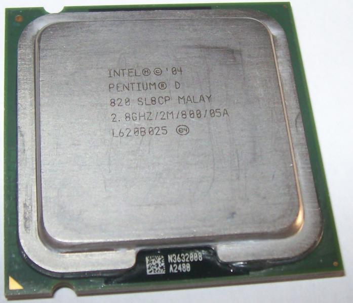

Здраствуйте!!! Простите если повторяюсь!!! Но я вроде все уже облазил но несмог найти похожей проблемы!!
Предистория: Достались мне недавно материнская плата EliteGroup 945P-A/L rev.3.0ОБЗОР вместе с планкой оперативной памяти на 512 MB и процессором Intel Pentium D 820 Smithfield (2800MHz, LGA775, L2 2048Kb, 800MHz)
В материнской плате поврежден сокет, отломано пару ножек :-( , некак пока мать проверить. Оперативу проверил работает! А вот с процом проблема: человек у которого я эт все взял говорит, что проц возможно нерабочий и возможно может спалить материнку! Он работает в ком. магазинчике и вставлял его в новую мать, по его словам она стартанула 1 раз, но после мать нивкакую незапускалась ни с этим ни с другим процом! Он отправил ее назад типа по орантиии и дальнейшая судьба ее мне неизвестна.
Так вот вопрос как проверить процессор? корпус процессора на дросели звонил - незвонится!!! но при вставлении процессора в почти целый сокет (нет одной ноги, другая материнка) начинают звонится (КЗ) SMD конденсаторы вокруг него! и под низом процессора все звонится на КЗ!!
помоему проц мертв или я ошибаюсь?
(при включении этой матери проц греится очень быстро и сильно)
Посоветуйте что делать?

на электолитах рядом сокетом мерь, если с процем кз то его на брелок. но если ом 5-12 может и живой.

Померял и на электролитах! на норм матери!! 100% мертвый везде КЗ!
Спасибо 1 вопрос снят!
