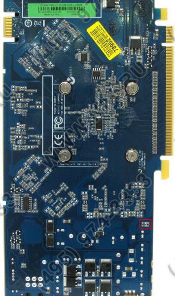

отдали мне эту видеокарту, она работает но пишет что мол питания не хватает
прикол в том что на обратной стороне не хватает 3х SMD деталей в ряд
если у кого есть подобные пациенты или кто знает какие номиналы там стоят буду благодарен
прилагаю картинку - выделил красным чего не хватает

там стоит 3 керамических конденра. емкость не скажу , ибо сам не знаю , надо со своей выпаивать и замерять
Буду сильно благодарен если узнаешь емкости
~0.5-1㎌, хотя ИМХО это не критично, они по фильтрации стоят.
всем спасибо - будем пробовать
о результате отпишу
Всем спасибо - недавно снова откопал - запаял кондеры по 100 пика
Всё работает/images/koloboks/hmr.gif
